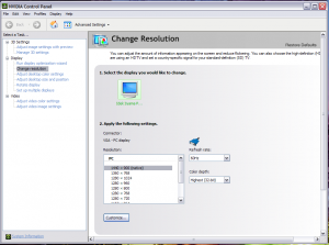

Ако си с НВидиа карта опитай с това Ако си с НВидиа карта опитай с това -> Режим Customize ти дава възможност сам да си опишеш разделителна способност (стига монитора да я поддържа, естествено)
Колега хиляди благодарности. Оказа се,че въпросният компютър е някаква много стара НВидиа. Ползвах твоя съвет и вече съм с резолюция 1440/900.
Още един път благодаря
