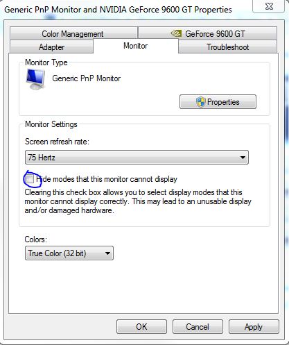

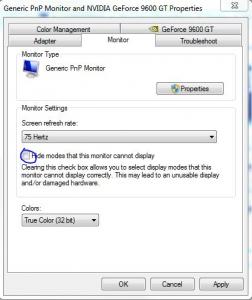

А тази опция изключена ли е ?
Да, дори и изключена не позволява по-голяма честота при резолюция 1280х960

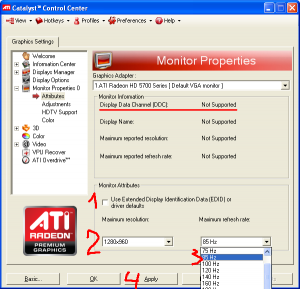

ся по темата за да пуснеш други херци трябва да влезеш в настройките на смрадеона и да забраниш DDC/EDID (не обаче къде се намира тая опция в цаталист сонтрол центъра) обаче я има в ati tray tools (АТТ) и в стари драйвери, които са с control panel
