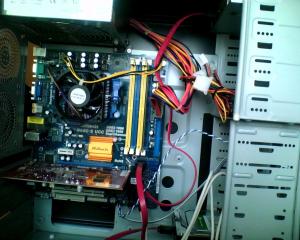

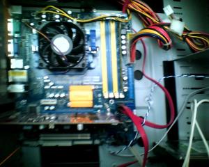

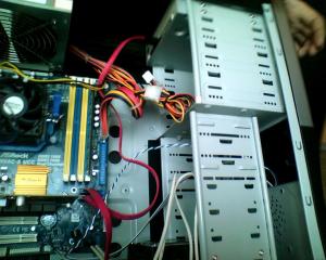

помощ за дъно ASRock N68c-s ucc
тя е DDR 3-ка и не мога да я сложа в жълт слод.

нищо такова не съм направил, няма начин да влезе там, рамта си е, където трябва, видео картата също. не съм чак такъв дебил. просто нещо куца и не мога да разбера кво. пробвам всякакви варианти с надеждата, че ше стане.

като гледам снимките ми се струва че просто е объркал наименованието на слота, щото картата прилича на Анти-Радеон на PCI-e, може би сапфир :)

виж снимките на дъното, които съм качил и кажи къде е, ако го виждаш

виж снимките на първа страница вижда се картата
Редактирано от some_of_it (преглед на промените)
Това,което е посочено на снимката е за захранване на цялата карта, не само на охлаждането. Иначе снимките ги гледах, но не се вижда напълно цялата карта и затова питах и за този вариант. Но щом при теб това го няма, значи отпада като възможност. Остава да пробваш с монитор.
