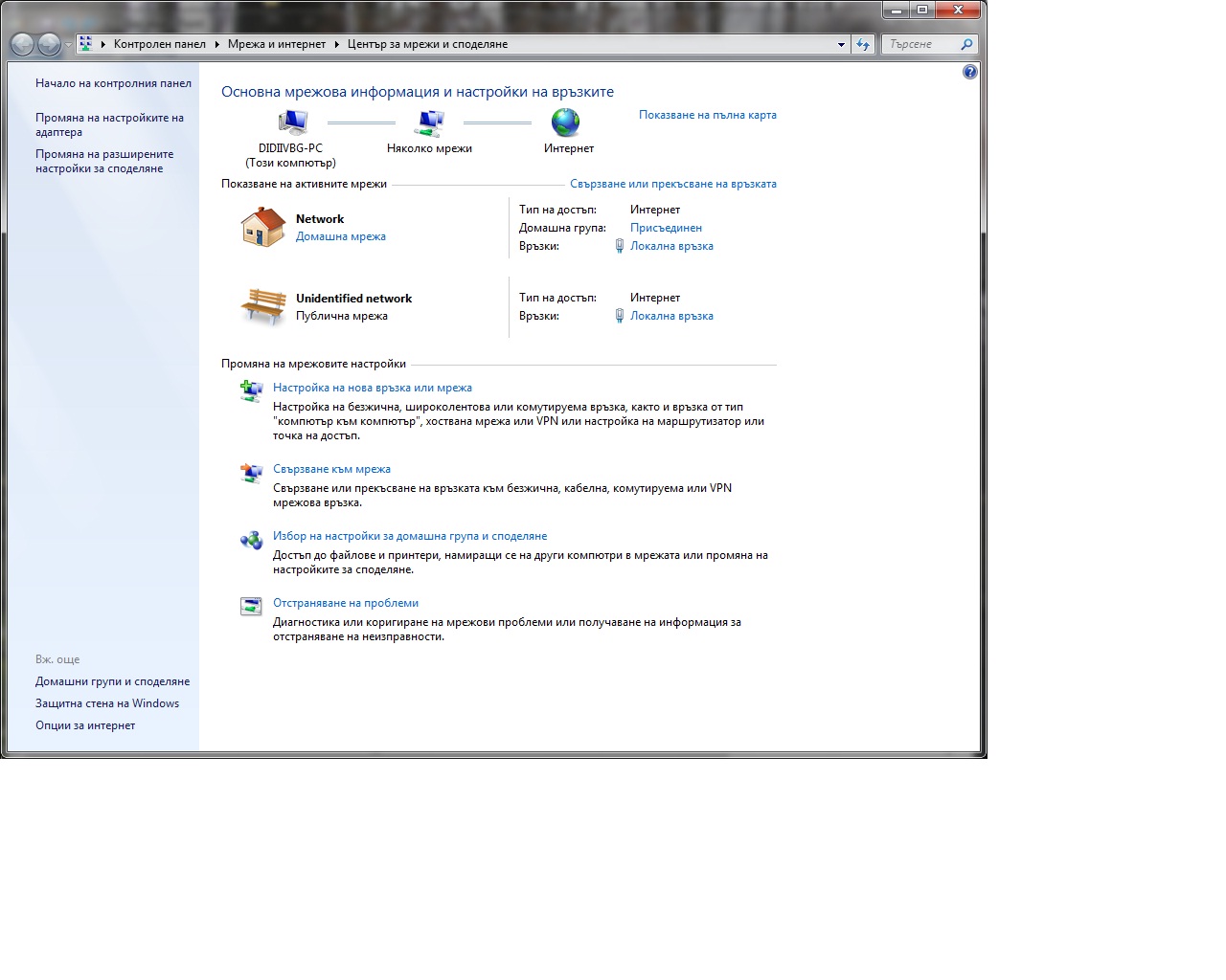

проблем с нет-а
Същата работа с/без отметка ....
Това , след като е забранена едната мрежа, С - отметка и БЕЗ отметка на IPV6
Нещо нередно?

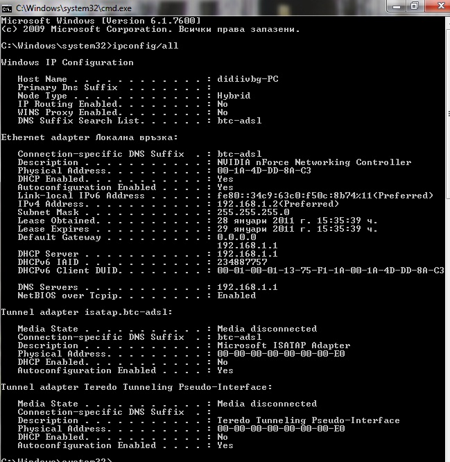

Нещо взе да става грубо. До сега найсе пъти молих за ipconfig /all с двете мрежи, но до сега винаги трябва да има едно неизвестно. Моят съвет е да извикаш специалист на место, за да ти оправи нещата. Ако има въобще проблем де.
Ок, първите снимки не ти ли вършат работа? Те пак са така преди и след забрана. Къде точно да "човъркна" за ipconfig /all с двете мрежи? ПП: Не съм искала да бъда груба, просто мислех, че по някъв начин мога да ви улесня (или да се види нещо нередно)

добре де, хайде да се опитате да изпълните първия съвет на колегата:
пък втория той е ясен, ако ние не можем ще си извикате специалист, който да го гледа на място
Това и това (след рестарт) , не върши ли работа?
така, вече видях проблема, само трябва да измислим как да го решим. А той е следния: на втората снимка се вижда че имате два Gateway-a, което не е нормално.
Ако мислите че можете да се справите бих ви препоръчал да си въведете настройките на мрежовата карта ръчно:
Това става като попълните полетата от тази снимка с данните които виждате на вашата първа снимка от цитата.

Значи, като изпълня стъпките на Bily-79, след рестарт на системата, е една връзката, но нет няма. След което давам Advanced (както каза Topper), иска ми да преиеменувам от публична в локална мрежа и чак тогава се поярява нет-а.
