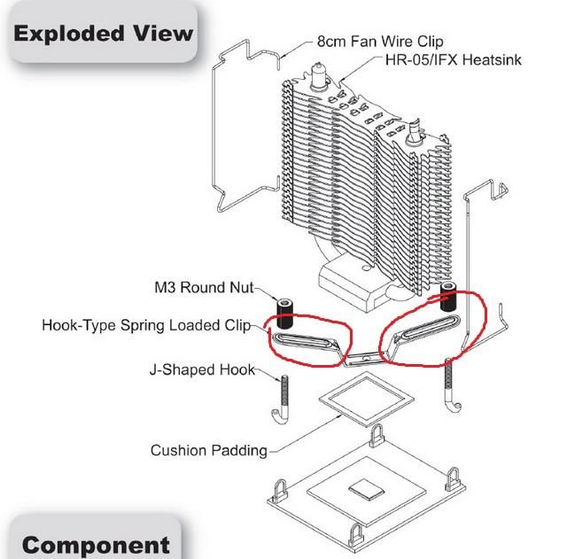

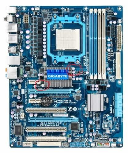

Според мен трябва да стане http://www.thermalright.com/new_a_page/product_page/mosfet/05-09-mcl.htm .Захваща се на тези места :
Дори и да има някакви проблеми може да се регулира мястото на охладителя посредством планките:
