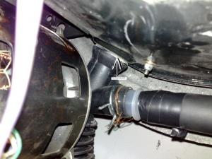

Здравей,благодаря за информацията.Днес отворих задния капак и открих теча.Тече от долния маркуч,които свързват помпата и барабана.Но от към барабана няма скоба.Как се сменя този маркуч?Прилагам снимка.

Стегни го със свинска опашка.
С опашка е малко вероятно да стане. Гумата се е нацепила от топлата вода и варовика. Хубаво е да се смени маншона с нов, като частта която ляга към пералнята да се залепи с някакво лепило от рода на Хелметекс. При липса на нов маншон, да се свали този, хубаво да се почисти от варовика до здраво и пак с лепило да се залепи, но да се има предвид, че и това ще е временно решение.
Самият маркуч е с канал, в който влиза ламарината. Стискаш с ръка и го изваждаш.Съвсем просто е. След това почистваш внимателно, възможно е част ламарината по периметъра на отвора да е изгнила.В такъв случай обмазваш със силикон. Ако няма проблем с ламарината е добре маркуча да бъде залепен. Това лепило ползвам аз.Изпробвано е http://www.roel-98.com/catalogue/1/68/2067
Здравейте.Благодаря за съветите.Днес свалих маркуча и по него имаше боклуци.Сигурно от тях е текъл.Почстих го добре.Също и отвора на казана.Намазах го със силикон,както ме посъветвахте.Казаха ми да изчакам до утре до изсъхне силикона.И така утре ще пробвам пералнята дали ще тече от там.Благодаря ви пак.Чао.
Здравейте.Днес пробвах пералнята и от никъде не тече.Маркуча го залепих със силикон"AKFIX 100%(HI-300 C)на цвят е червен.Пералнята е като нова, може и да е временно,но работи без проблеми.Благодаря ви Мнооооого за съветите.Чао.
