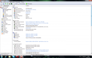

последната му конфигурация: Процесор ---- DualCore AMD Athlon 64 X2, 2600 MHz (13 x 200) 5000+ Видеокарта ---- NVIDIA GeForce 9500 GT (512 MB) Рам ---- 2 ГБ Захранване ---- Delux 400W Би трябвало да му тръгне.
Да. само при тази.! Ето ги и мойте компоненти. Ще дам снимка! П.П. В БИОСА сичко си е наред!

Някаква основателна причина има ли датата да ти е от преди 4 години? Я виж в биос, щом вече можеш да влизаш там, като отидеш на advanced/Chipset Configuration срещу Primary Graphics Adapter какво ти пише? Само го виж, не го променяй.

Конфигурацията ти не покрива препоръчителните изисквания на играта! В края на крайщата минималните са, че ще тръгне, но как е друг върпос. За да върви гладко трябва да се покриват препоръчителните изисквания. Картата ти 9500 GT ти е СЛАБА! Със DDR2 памет и с пасивно охлаждане. Не знам какво искаш от нея... Това, че е с 512 MB няма никакво значение! Защото обема на видео паметта е 4-тото нещо по важност (ако мога така да се изразя) в една видео карта... Процесора ти е с малко по-добър от препоръчителните изисквания. Даже бих си позволил да кажа и че са на едно ниво. Тези 2 GB оперативна памет са ти точно на границата... А какъв стандарт е, е друг въпрос... Захранването много скоро ще предаде богу дух. Според мен няма да ти тръгне добре без значени дали си с XP, Vista, 7 или ThinPC.
не е чак толкова зле конфигурацията за тази малка игра. със спиране на ненужните процеси и оптимизиране на ос,би трябвало да върви. но захранването леко ме притеснява. цитат. Просто когато играя с клавиатурата ми лаг-и когато почна да играя с волан-а тогава пак още повече лаг-и дръпниш малко ток и рам за волана и играта умре. тук ще вметна че играя на Battlefield: Bad Company 2 играта иска 4-ри ядрен процесор. аз съм със DualCore AMD Athlon 64 X2, 2970 MHz (13.5 x 220) ивъв мултиплеара съм ставал първи много пъти.
