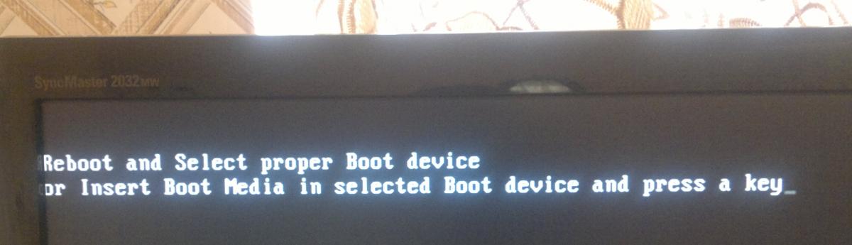

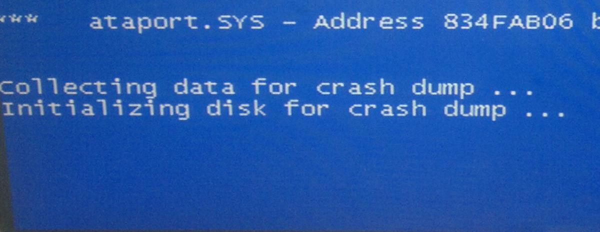

Компютъра блокира, и ми излиза едно Синьо, със надпис и така стои... Какво да правя? - Какво означава това? Много често ми излизат и следните надписи! и post-273837-0-68716600-1313320464_thumb. Благодаря предварително! :eek: ;]
post-273837-0-21491700-1313320743_thumb.

имаш лоши сектори по диска и някои от тях са там където е записан pagefile.sys решението - сканиране и маркиране на тия сектори http://www.kaldata.com/forums/index.php?showtopic=168782 ако са много - нов диск
решението - сканиране и маркиране на тия сектори http://www.kaldata.c...howtopic=168782
Е да, ама поне в статията не видях нещо за сканиране, или ако аз пропускам, покажи точно къде... Или ако няма ти ми обясни как да го направя... Плисс?
ако не я прочетеш няма как да видиш има и бая скрийншоти... пък за обясненията - достатъчно добре е написано... но при положение че не открива диска от време на време май не си за програмата ами за нов диск...

То, че на намира диска от време на време може да има и още някои други причини. Някои от тях са замърсени компоненти от прах (компютъра трябва да се почисти) или да се извадил кабела за данни на твърдия диск от дънната платка или от твърдия диск или от и двете. Може да не си личи, че кабела се е извадил, но да е достатъчно, за да създава такива проблеми. Ако компютъра е в гаранция (а дори и да не е), препоръчвам ви да го занесете на сервиз и да ви решат проблема.

Подкрепям Bfaf. Преди доста време, когато стария ми компютър беше нов и аз много не смеех да бутам по него, ми направи този проблем. След като се реших да го отворя и да видя този твърд диск как е закрепен кабела по него, открих, че вентилатора по него е направил цял килим от прах по платката му. Извадий го, почистих и поставих обратно. Всичко си заработи нормално. Разликата с теб е че моя диск не беше системен и това не наруши работата на системата като цяло.
