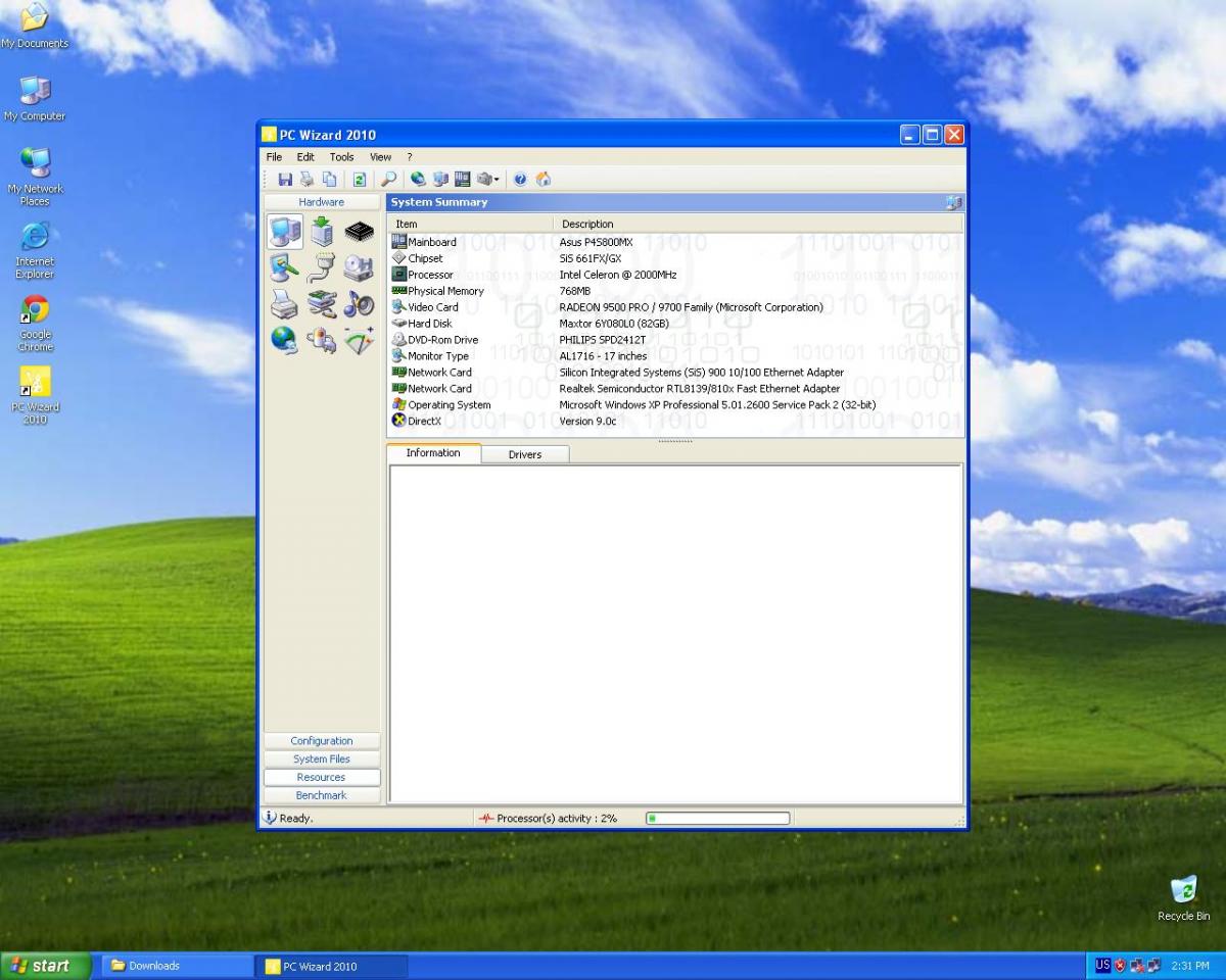

@Gangosa Ето снимката, само да знаеш, че сега няма абсолютно нищо с компютъра като драйвер. Така че не е зле да ме упътите кое да инсталирам първо.
post-306846-0-46902600-1313753212_thumb.
Същия линк ще ти дам и аз http://www.asus.com/Motherboards/Intel_Socket_478/P4S800MX/ като господин
belivakov
интересно при теб чипсет не е като в сайта на асус
P4S800-MX (SiS 661FX) Series
ами е:
P4S800-MX (SiS 661GX) Series

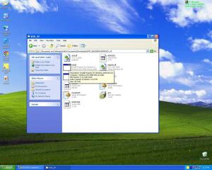

http://dox.bg/files/dw?a=7801859880
Качих го тук, отваря се, избери си папката w2k_xp - вътре имаш Install.exe , същия линк ти беше посочен и по горе.
Пак не го отваря. За секунда ми идва часовника на мишката и това е.
