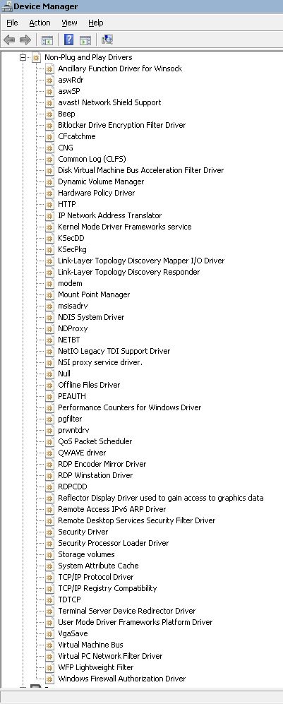

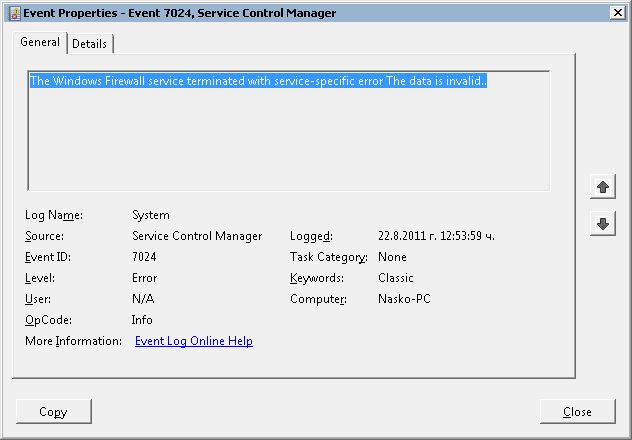

Пълното сканиране на Avast не откри никакви заплахи. Но има друг проблем: Не може да се стартира Firewall-а на Windows. The Windows Firewall service terminated with service-specific error The data is invalid..
post-76785-0-27497000-1314006641_thumb.j

Написах едни REG файл, който се намира в ето този архив: Разархивирайте и стартирайте fix.reg. След това пишете дали има проблеми със защитната стена.
Пак същото. Пусках и sfc /SCANNOW но без резултат. Мисля да инсталирам Zone Alarm и ще видим какво ще стане. Все пак не е толко фатално, защото интернета ми минава през NAT рутер. Интересното е, че в момента всички портове са блокирани. Явно при Win 7 правилото по подразбиране е да се блокира всичко. Starting Nmap 5.59BETA1 ( http://nmap.org ) at 2011-08-23 11:46 EEST Nmap scan report for nasko-pc (192.168.1.116) Host is up (0.00061s latency). Not shown: 985 closed ports PORT STATE SERVICE 80/tcp filtered http 135/tcp filtered msrpc 139/tcp filtered netbios-ssn 443/tcp filtered https 445/tcp filtered microsoft-ds 554/tcp filtered rtsp 2869/tcp filtered icslap 3389/tcp filtered ms-term-serv 5357/tcp filtered wsdapi 10243/tcp filtered unknown 49152/tcp filtered unknown 49153/tcp filtered unknown 49155/tcp filtered unknown 49156/tcp filtered unknown 49157/tcp filtered unknown
Редактирано от nasko_blg (преглед на промените)
За всеки случай направете Startup Repair. След това пробвайте Fixit от тази страница: Автоматична диагностика и поправяне на проблеми с услугата за защитна стена на Windows.
Пишете за резултата.
Zone Alarm Free ... няма експерт настройки. Не можеш да си отвориш портове. Много съм разочарован.
Startup Repair вече го пробвах: Не помага.
Чудя се дали при премахването на Microsoft Security Essentials не се е затрило и нещо което да използва Windows Firewall. Или пък Network Shield на Avast да прави номера?
Другият вариянт е все още да имаме някое backdoor-че което да се грижи за firewall-a.
Все пак мисля да пробвам този метод: http://www.sevenforu...ir-install.html
Но чак довечера.
post-76785-0-14716900-1314098875_thumb.j
