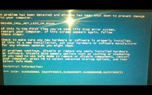

здравейте и от мене аз също имам проблем със син екран и ако може някои да ми помогне ще съм много благодарен при мене проблема е следния като се опитам да дам shut down и ми излиза въпросния син екран какъв ли не windows качвах не става и не става пак излиза този екран лаптопа ми е asus x59sl
Редактирано от don_Aleho (преглед на промените)
Сини екрани много.
Твоя какъв е точно ?
Не знам как инсталираш Windows и коя точно версия използваш. Най-вероятно тази грешка се дължи на някой драйвер. Пробвай да влезеш и виж дали там при Shutdown ще излезе синия екран.
windows vista ultimate и мисля че това се получава при претоварване защото някои път се изкл. сам
Не го претоварвай тогава.
ами то нали за това е ПЦ да се товари искам да играя ЦС и ми дава после синия екран виж това дали ти говори нещо не мога да прекача Information 1/13/2012 6:32:16 AM Service Control Manager Eventlog Provider 7036 None Information 1/13/2012 6:31:43 AM DistributedCOM 10029 None Information 1/13/2012 6:31:26 AM DistributedCOM 10029 None Error 1/13/2012 6:31:09 AM netbt 4321 None Information 1/13/2012 6:31:11 AM DistributedCOM 10029 None Information 1/13/2012 6:31:09 AM DistributedCOM 10029 None Information 1/13/2012 6:31:06 AM DistributedCOM 10029 None Information 1/13/2012 6:31:06 AM DistributedCOM 10029 None Information 1/13/2012 6:30:45 AM WLAN-AutoConfig 10001 None Information 1/13/2012 6:30:44 AM WLAN-AutoConfig 4000 None Information 1/13/2012 6:30:42 AM FilterManager 6 None Information 1/13/2012 6:30:42 AM FilterManager 6 None Information 1/13/2012 6:30:26 AM Tcpip 4201 None Information 1/13/2012 6:30:26 AM Tcpip 4201 None Information 1/13/2012 6:30:43 AM EventLog 6013 None Information 1/13/2012 6:30:43 AM EventLog 6005 None Information 1/13/2012 6:30:43 AM EventLog 6009 None Error 1/13/2012 6:30:43 AM EventLog 6008 None Information 1/13/2012 6:30:23 AM Kernel-Processor-Power 4 None Information 1/13/2012 6:30:23 AM Kernel-Processor-Power 4 None Information 1/13/2012 6:30:19 AM Tcpip 4201 None Information 1/13/2012 6:30:19 AM Tcpip 4201 None Information 1/13/2012 6:30:19 AM FilterManager 6 None Information 1/12/2012 8:28:18 PM Service Control Manager Eventlog Provider 7036 None Warning 1/12/2012 8:18:47 PM LanguagePackSetup 1008 Language Pack Setup LanguagePack related functionality Information 1/12/2012 8:18:18 PM Service Control Manager Eventlog Provider 7036 None Information 1/12/2012 6:12:48 PM DistributedCOM 10029 None Information 1/12/2012 6:12:48 PM DistributedCOM 10029 None Error 1/12/2012 6:12:40 PM netbt 4321 None Information 1/12/2012 6:12:38 PM Servicing 4373 None Information 1/12/2012 6:12:38 PM Servicing 4373 None Information 1/12/2012 6:12:38 PM Servicing 4373 None Information 1/12/2012 6:12:38 PM Servicing 4373 None Information 1/12/2012 6:12:38 PM Servicing 4373 None Information 1/12/2012 6:12:38 PM Servicing 4373 None Information 1/12/2012 6:12:38 PM Servicing 4373 None Information 1/12/2012 6:12:38 PM Servicing 4373 None Information 1/12/2012 6:12:22 PM Dhcp-Client 1103 None Information 1/12/2012 6:12:20 PM WLAN-AutoConfig 10001 None Information 1/12/2012 6:12:20 PM WLAN-AutoConfig 4000 None Information 1/12/2012 6:12:07 PM FilterManager 6 None Information 1/12/2012 6:12:07 PM FilterManager 6 None Information 1/12/2012 6:11:46 PM Tcpip 4201 None Information 1/12/2012 6:11:46 PM Tcpip 4201 None Information 1/12/2012 6:12:17 PM EventLog 6013 None Information 1/12/2012 6:12:17 PM EventLog 6005 None Information 1/12/2012 6:12:17 PM EventLog 6009 None Error 1/12/2012 6:12:17 PM EventLog 6008 None Information 1/12/2012 6:11:43 PM Kernel-Processor-Power 4 None Information 1/12/2012 6:11:43 PM Kernel-Processor-Power 4 None Information 1/12/2012 6:11:39 PM Tcpip 4201 None Information 1/12/2012 6:11:39 PM Tcpip 4201 None Information 1/12/2012 6:11:39 PM FilterManager 6 None Error 1/12/2012 4:37:49 PM volsnap 36 None Information 1/12/2012 4:33:51 PM volsnap 33 None Information 1/12/2012 4:33:51 PM volsnap 33 None Information 1/12/2012 1:21:55 PM Servicing 4372 None Information 1/12/2012 1:21:55 PM Servicing 4372 None Information 1/12/2012 1:21:54 PM Service Control Manager Eventlog Provider 7040 None Warning 1/12/2012 1:21:54 PM Servicing 4374 None Warning 1/12/2012 1:21:54 PM Servicing 4374 None Warning 1/12/2012 1:21:54 PM Servicing 4374 None Warning 1/12/2012 1:21:54 PM Servicing 4374 None Warning 1/12/2012 1:21:54 PM Servicing 4374 None Warning 1/12/2012 1:21:54 PM Servicing 4374 None Warning 1/12/2012 1:21:54 PM Servicing 4374 None Warning 1/12/2012 1:21:54 PM Servicing 4374 None Warning 1/12/2012 1:21:54 PM Servicing 4374 None Warning 1/12/2012 1:21:54 PM Servicing 4374 None Warning 1/12/2012 1:21:54 PM Servicing 4374 None Warning 1/12/2012 1:21:54 PM Servicing 4374 None Warning 1/12/2012 1:21:54 PM Servicing 4374 None Warning 1/12/2012 1:21:54 PM Servicing 4374 None Warning 1/12/2012 1:21:54 PM Servicing 4374 None Warning 1/12/2012 1:21:54 PM Servicing 4374 None Warning 1/12/2012 1:21:54 PM Servicing 4374 None Warning 1/12/2012 1:21:54 PM Servicing 4374 None Warning 1/12/2012 1:21:54 PM Servicing 4374 None Warning 1/12/2012 1:21:54 PM Servicing 4374 None Warning 1/12/2012 1:21:54 PM Servicing 4374 None Warning 1/12/2012 1:21:54 PM Servicing 4374 None Warning 1/12/2012 1:21:54 PM Servicing 4374 None Warning 1/12/2012 1:21:53 PM Servicing 4374 None Information 1/12/2012 1:21:53 PM Servicing 4371 None Warning 1/12/2012 1:21:53 PM Servicing 4374 None Information 1/12/2012 1:21:53 PM Servicing 4371 None Information 1/12/2012 1:21:53 PM Servicing 4371 None Warning 1/12/2012 1:21:53 PM Servicing 4374 None Warning 1/12/2012 1:21:53 PM Servicing 4374 None Warning 1/12/2012 1:21:53 PM Servicing 4374 None Warning 1/12/2012 1:21:53 PM Servicing 4374 None Warning 1/12/2012 1:21:53 PM Servicing 4374 None Warning 1/12/2012 1:21:53 PM Servicing 4374 None Warning 1/12/2012 1:21:53 PM Servicing 4374 None Warning 1/12/2012 1:21:53 PM Servicing 4374 None Warning 1/12/2012 1:21:53 PM Servicing 4374 None Warning 1/12/2012 1:21:53 PM Servicing 4374 None Warning 1/12/2012 1:21:53 PM Servicing 4374 None Warning 1/12/2012 1:21:53 PM Servicing 4374 None Warning 1/12/2012 1:21:53 PM Servicing 4374 None Warning 1/12/2012 1:21:53 PM Servicing 4374 None Warning 1/12/2012 1:21:53 PM Servicing 4374 None Warning 1/12/2012 1:21:53 PM Servicing 4374 None Warning 1/12/2012 1:21:53 PM Servicing 4374 None Warning 1/12/2012 1:21:53 PM Servicing 4374 None Warning 1/12/2012 1:21:53 PM Servicing 4374 None Warning 1/12/2012 1:21:53 PM Servicing 4374 None Warning 1/12/2012 1:21:53 PM Servicing 4374 None Warning 1/12/2012 1:21:52 PM Servicing 4374 None Information 1/12/2012 1:21:52 PM Servicing 4371 None Warning 1/12/2012 1:21:52 PM Servicing 4374 None Information 1/12/2012 1:21:52 PM Servicing 4371 None Information 1/12/2012 1:21:52 PM Servicing 4371 None Information 1/12/2012 1:21:52 PM Servicing 4371 None Information 1/12/2012 1:21:52 PM Servicing 4371 None Information 1/12/2012 1:05:47 PM Service Control Manager Eventlog Provider 7040 None Warning 1/12/2012 1:05:46 PM Servicing 4374 None Warning 1/12/2012 1:05:46 PM Servicing 4374 None Warning 1/12/2012 1:05:46 PM Servicing 4374 None Warning 1/12/2012 1:05:46 PM Servicing 4374 None Warning 1/12/2012 1:05:46 PM Servicing 4374 None Warning 1/12/2012 1:05:46 PM Servicing 4374 None Warning 1/12/2012 1:05:46 PM Servicing 4374 None Warning 1/12/2012 1:05:46 PM Servicing 4374 None Warning 1/12/2012 1:05:46 PM Servicing 4374 None Warning 1/12/2012 1:05:46 PM Servicing 4374 None Warning 1/12/2012 1:05:46 PM Servicing 4374 None Warning 1/12/2012 1:05:46 PM Servicing 4374 None Warning 1/12/2012 1:05:46 PM Servicing 4374 None Warning 1/12/2012 1:05:46 PM Servicing 4374 None Warning 1/12/2012 1:05:46 PM Servicing 4374 None Warning 1/12/2012 1:05:46 PM Servicing 4374 None Warning 1/12/2012 1:05:46 PM Servicing 4374 None Warning 1/12/2012 1:05:46 PM Servicing 4374 None Warning 1/12/2012 1:05:46 PM Servicing 4374 None Warning 1/12/2012 1:05:46 PM Servicing 4374 None Warning 1/12/2012 1:05:46 PM Servicing 4374 None Warning 1/12/2012 1:05:46 PM Servicing 4374 None Warning 1/12/2012 1:05:46 PM Servicing 4374 None Warning 1/12/2012 1:05:46 PM Servicing 4374 None Warning 1/12/2012 1:05:46 PM Servicing 4374 None Information 1/12/2012 1:05:46 PM Servicing 4371 None Warning 1/12/2012 1:05:46 PM Servicing 4374 None Information 1/12/2012 1:05:45 PM Servicing 4371 None Information 1/12/2012 1:05:45 PM Servicing 4371 None Warning 1/12/2012 1:05:45 PM Servicing 4374 None Warning 1/12/2012 1:05:45 PM Servicing 4374 None Warning 1/12/2012 1:05:45 PM Servicing 4374 None Warning 1/12/2012 1:05:45 PM Servicing 4374 None Warning 1/12/2012 1:05:45 PM Servicing 4374 None Warning 1/12/2012 1:05:45 PM Servicing 4374 None Warning 1/12/2012 1:05:45 PM Servicing 4374 None Warning 1/12/2012 1:05:45 PM Servicing 4374 None Warning 1/12/2012 1:05:45 PM Servicing 4374 None Warning 1/12/2012 1:05:45 PM Servicing 4374 None Warning 1/12/2012 1:05:45 PM Servicing 4374 None Warning 1/12/2012 1:05:45 PM Servicing 4374 None Warning 1/12/2012 1:05:45 PM Servicing 4374 None Warning 1/12/2012 1:05:45 PM Servicing 4374 None Warning 1/12/2012 1:05:45 PM Servicing 4374 None Warning 1/12/2012 1:05:45 PM Servicing 4374 None Warning 1/12/2012 1:05:45 PM Servicing 4374 None Warning 1/12/2012 1:05:45 PM Servicing 4374 None Warning 1/12/2012 1:05:45 PM Servicing 4374 None Warning 1/12/2012 1:05:45 PM Servicing 4374 None Warning 1/12/2012 1:05:45 PM Servicing 4374 None Warning 1/12/2012 1:05:45 PM Servicing 4374 None Information 1/12/2012 1:05:45 PM Servicing 4371 None Warning 1/12/2012 1:05:45 PM Servicing 4374 None Information 1/12/2012 1:05:44 PM Servicing 4371 None Information 1/12/2012 1:05:44 PM Servicing 4371 None Information 1/12/2012 1:05:44 PM Servicing 4371 None Warning 1/12/2012 1:05:44 PM Servicing 4374 None Information 1/12/2012 1:05:44 PM Servicing 4371 None Information 1/12/2012 1:05:27 PM Windows Defender 3005 None Warning 1/12/2012 1:05:23 PM Windows Defender 3004 None Information 1/12/2012 1:05:19 PM Service Control Manager Eventlog Provider 7036 None Information 1/12/2012 1:02:17 PM volsnap 33 None Information 1/12/2012 1:02:16 PM Windows Defender 3005 None Warning 1/12/2012 1:02:11 PM Windows Defender 3004 None Error 1/12/2012 1:02:05 PM Service Control Manager Eventlog Provider 7030 None Information 1/12/2012 1:01:47 PM volsnap 33 None Information 1/12/2012 12:15:54 PM DistributedCOM 10029 None Information 1/12/2012 12:15:11 PM WLAN-AutoConfig 10001 None Error 1/12/2012 12:15:10 PM Kernel-General 5 None Information 1/12/2012 12:15:09 PM WLAN-AutoConfig 4000 None Information 1/12/2012 12:15:09 PM Dhcp-Client 1103 None това последното кернел нещо си
Отвори някоя грешка (Error) и копирай тук подробната информация за нея. Информационните съобщения засега не са интересни.
The name "WORKGROUP :1d" could not be registered on the interface with IP address . The computer with the IP address 192.168.15.124 did not allow the name to be claimed by this computer. това ли
не знам кое да копирам

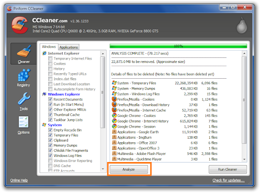

Ще се създаде такава папка когато имаш пак син екран,а сегашната я няма защото имаш някоя оптимизираща програма която я трие.като Ccleaner.Публикувано изображение
