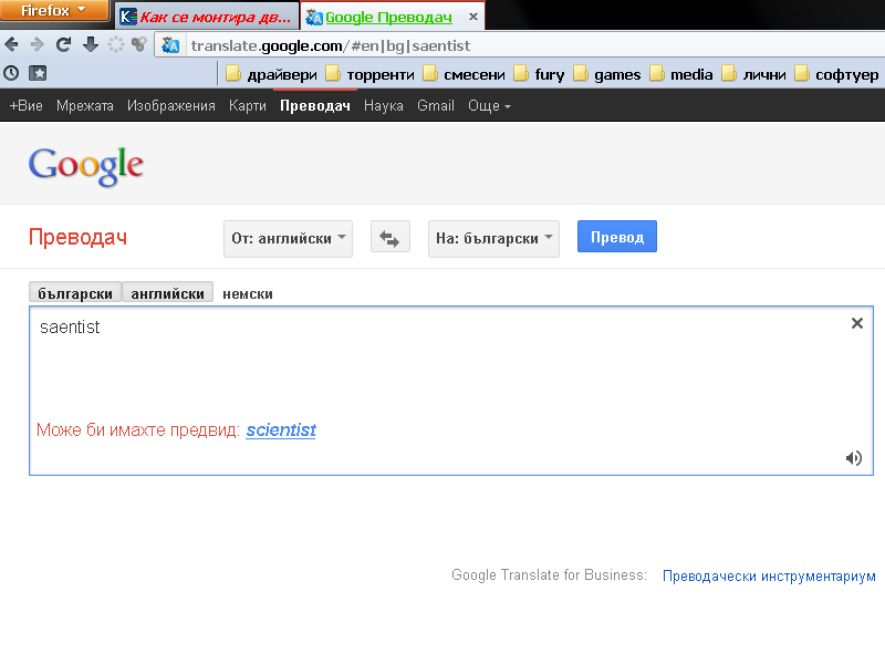

Човека е Saentist (вероятно е имал предвид учен, scientist), к'во да го пра'иш :)
