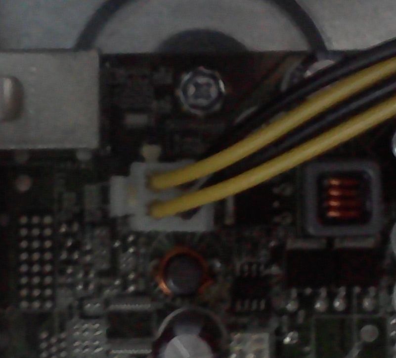

Честно казано не съм съвсем сигурна дали разбрах къде точно е конектора. Пускам една снимка, за това ли става въпрос.
това е захранващия кабел към дъното, обикновено 20 или 24 пинов. Този за процесора е 4 пинов.

A това? А можете ли да ми предложите сайт в който да мога да потърся моята видео карта и да и видя цената. Аз никъде не я открих.
post-305474-0-14729600-1323798263_thumb.

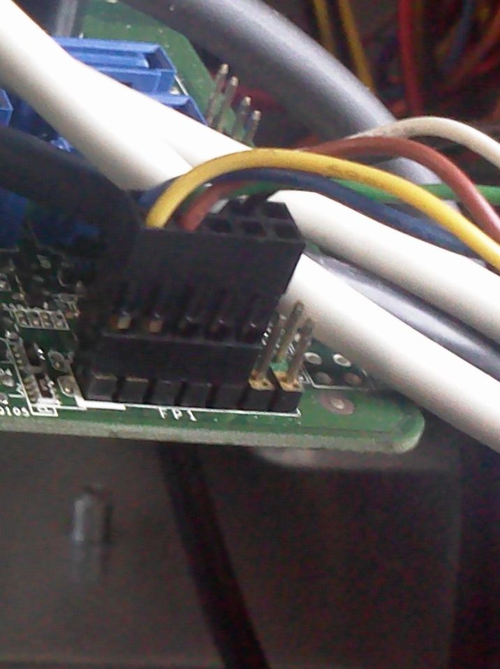

Ето ме влизам :) Дай да не бързаме с видеокарта пък да се окаже че е дъно . Не се вижда дали има пищялка , ако не знаеш какво е кажи преди това дали е издавал звук при първоначално пускане ? или погледни на дъното където са включени кабелите за бутоните на предния панел дали има нещо включено на пиновете спикер ?
Честно казано не съм чувала звук при стартирането.
post-305474-0-54546300-1323800793_thumb.
Я дай снимка на ония от горе свободните 4 пина да видя какво пише ПП. И кво стана с тоя форум бе ? не мога да си сваля снимката на компа и да я увелича ?
