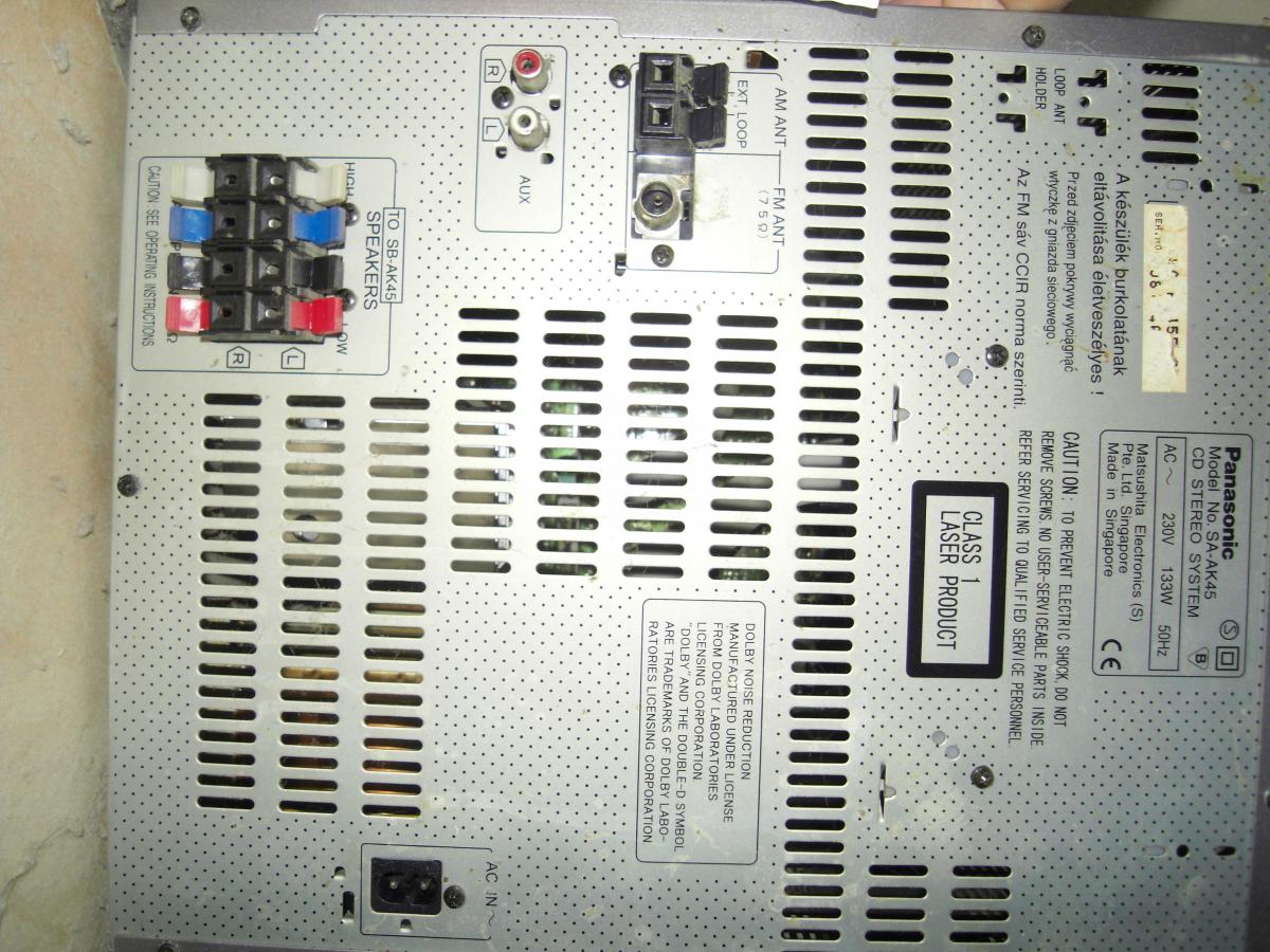

Най-горното е работеща пищялка и на уредбата има 8 двойки щипки!
Ако може една снимка на уредбата отзад. Ако ще търсиш др. източник на сигнал, ще трябва да знаеш мощността (RMS), номиналното съпротивление на всеки говорител и др. параметри. Ще се наложи да свързеш всички към пасивен филтър, който ще раделя сигналът на 4. Работат става мн. трудно изпълнима, пък и без Т/С параметрите и характеристиките на драйверите - невъзможна.

Ето

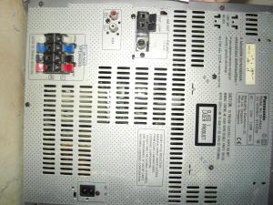

post-252760-0-48099300-1323633684_thumb.

Колоните са субуфър 6 ома без филтър свързани директно към интегрален усилвател и втори комплект драйвери средночестотен/мидбас/без филтър и два високочестотни с по едно кондензаторче за филтър от първи ред - пак 6 ома работещи с втори интегрален усилвател.
Тези колони са направени да работят с тази уредбичка и не си заслужава на драйвери с неизвесни параметри да се конструира каъвто и да е пасивен филтър.
