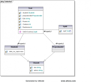

Благодаря ти много,в твоя модел как трябва да са връзките,от къде на къде? Имам и друг въпрос,не трябва ли да има още един клас - Изпити,ето така

Няма дата на изпит,а дата на записване на студента. Аз мисля, че сякаш това не е едно и също ... А като цяло, какво ти е мнението за моята диаграма?
В OOP принципните връзки са Наследяване (is a), Композиция (has a), Агрегация (contains). При наследяването връзките са еднопосочни от Наследника към Базовия. При композиция не е съвсем така, два обекта може да се композират един друг. Това определено, не е добър дизайн, но е възможен. Агрегацията не е нищо друго освен множествено композиране.
В твоя случай, Студента и Учителя са хора (възката е is a) => наследяват категорията Човек. Студента може да направи тестове по един един или повече езици => Студента агрегира данни за тестовете (ако се приеме, че студента може да се яви на тестовете само за един език, то тогава той ще композира тези данни). Тестовете по даден език, се проверяват от Учител => ТестРезултати обекта ще композира в себе си учителя. Такива са връзките.
Какво е според теб предназначението на този клас Изпити? Според мен, не се връзва никак в картинката (поне според така зададеното условие).

П.П. Пропъртито Студент е излишно в класа Тест.
П.П.П. UML диаграмата има за задача само да опише взаимовръзките между обектите, а не да представи схемата по която те ще се персистват (записват в бази данни, файлове и т.н.). Това (персистването) е тема на друга бира :)

Добавянето на този послепис беше провокирано от излишното пропърти Студент в класа Тест. Такива евентуално се добавят, като с цел навигация и то най-вече ако се използват фреймуърки, като Hibernate/NHibernate и EntityFramework. Да се слагат такива в UML диаграмата е грешно, защото това не описва натурата на връзката, а описва подход към персистването, което както казахме е друг проблем. С други думи опитвам се да подбутна потребителя, да мисли в правилната насока. По никакъв начин не критикувам твое изказване!
Защо Студент да е излишно,нали пише,че в резултатите се извежда списък с имена ?
Гледай сега какво пише в задачата:
Задачата е следната:
Програмата извежда списък със студентите , резултатите от проведените тестове за съответен език, името на преподавателя проверил тестовете и осреднен резултат:
Цялата тази информация се съдържа в класа Студент или директно както са името на студента и неговия адрес или се съдържа индиректно в композирания/агрегиран клас Тест.
Алгоритъма за извеждане на данни, значи е такъв:
Завъртаме цикъл по списъка със студентите положили изпити, като името се взима от полето Студент.Име на текущия студент, останалите данни се взимат от полетата Студент.Тест.Език, Студент.Тест.Преподавател, Студент.Тест.Четене, Студент.Тест.Писане, Студент.Тест.Разбиране, Студент.Тест.СреднаОценка. Измъкнахме всички данни за един ред от репорта, а никъде не ни потрябва полето Студент.Тест.Студент => това поле си е чиста и ненужна тавтология и няма място в модела. С други думи, смислово - ТестовитеРезултати са атрибут на Студента, а не обратното!
Успех!
