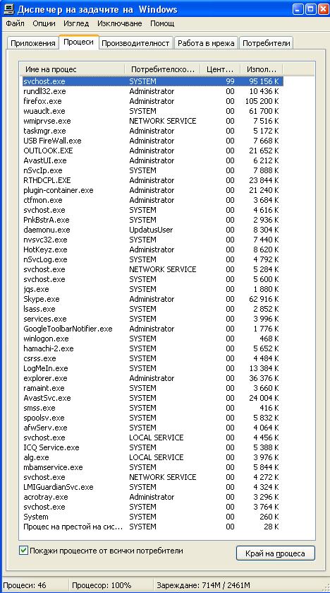

Ето ме отново. Съжалявам че пиша след толкова време но ... работа кво да се прави. Направих и последните стъпки. Ето снимката и доклада:

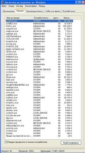

Известно време не ми пречеше процеса включваше се доста рядко и почти не го забелязвах.
Ама вчера се включи 4-5 пъти последователно и направо ми скъса нервите нищо не можех да направя от него.
А защо си мислите че проблема се дължи на вирус...? В продължение на един месец ви разпънах системата на кръст....повярвайте ми ако беше вирус ...щях да го хвана..!:)
Направете така:
Временно спрете работата на Антивирусната си програма.
Изтеглете querysvc.exe от sUBs
Стартирайте приложението.
Ще се отвори лог файл, копирайте съдържанието му в следващия си пост.
Направете и нова проверка с DDS и публикувате лог файловете.
В продължение на един месец ви разпънах системата на кръст....повярвайте ми ако беше вирус ...щях да го хвана..! :)
Емм пъро това ми мина през главата не случаино заглавието е Съмнение :)
Може и да е може и да не е не бях сигурен затова питах вас.
Щом не е вирус значи ще трябва ремонт или нова ОС .

dds
DDS (Ver_2011-08-26.01) - NTFSx86
Internet Explorer: 6.0.2900.5512  BrowserJavaVersion: 1.6.0_24
Run by Administrator at 23:27:58 on 2012-01-24
Microsoft Windows XP Professional  5.1.2600.3.1251.359.1033.18.1023.384 [GMT 2:00]
AV: avast! Internet Security *Disabled/Updated* {7591DB91-41F0-48A3-B128-1A293FD8233D}
FW: avast! Internet Security *Disabled*
FW: ActiveArmor Firewall *Disabled*
============== Running Processes ===============
C:\WINDOWS\system32\svchost.exe -k DcomLaunch
svchost.exe
C:\WINDOWS\System32\svchost.exe -k netsvcs
C:\WINDOWS\system32\svchost.exe -k WudfServiceGroup
svchost.exe
svchost.exe
C:\Program Files\Alwil Software\Avast5\AvastSvc.exe
C:\WINDOWS\Explorer.EXE
C:\WINDOWS\system32\spoolsv.exe
D:\PROGRAMKI\hamachi\hamachi-2.exe
C:\Program Files\ICQ6Toolbar\ICQ Service.exe
C:\Program Files\Java\jre6\bin\jqs.exe
D:\PROGRAMKI\logmein\x86\LMIGuardianSvc.exe
D:\PROGRAMKI\logmein\x86\RaMaint.exe
D:\PROGRAMKI\logmein\x86\LogMeIn.exe
D:\Install\Malwarebytes' Anti-Malware\mbamservice.exe
C:\Program Files\NVIDIA Corporation\NetworkAccessManager\bin\nSvcLog.exe
C:\WINDOWS\system32\nvsvc32.exe
C:\WINDOWS\system32\PnkBstrA.exe
C:\WINDOWS\system32\svchost.exe -k imgsvc
C:\Program Files\NVIDIA Corporation\NetworkAccessManager\bin\nSvcIp.exe
C:\Program Files\Alwil Software\Avast5\avastUI.exe
C:\Program Files\Net Studio\USB FireWall\USB FireWall.exe
D:\PROGRAMKI\HotKeyz\HotKeyz.exe
C:\WINDOWS\RTHDCPL.EXE
C:\WINDOWS\system32\RUNDLL32.EXE
C:\Program Files\Common Files\Adobe\ARM\1.0\AdobeARM.exe
D:\Install\adobe\Acrobat\Acrotray.exe
C:\Program Files\Google\GoogleToolbarNotifier\GoogleToolbarNotifier.exe
C:\Program Files\Skype\Phone\Skype.exe
C:\WINDOWS\system32\ctfmon.exe
C:\Program Files\Microsoft Office\Office12\OUTLOOK.EXE
C:\Program Files\Mozilla Firefox\firefox.exe
C:\Program Files\Mozilla Firefox\plugin-container.exe
C:\WINDOWS\system32\wscntfy.exe
============== Pseudo HJT Report ===============
uStart Page = hxxp://www.systemrequirementslab.com/
uSearch Page = hxxp://www.google.com
uSearch Bar = hxxp://www.google.com/ie
uSearchAssistant = hxxp://www.google.com/ie
uSearchURL,(Default) = hxxp://www.google.com/search?q=%s
uURLSearchHooks: ICQToolBar: {855f3b16-6d32-4fe6-8a56-bbb695989046} - c:\program files\icq6toolbar\ICQToolBar.dll
uURLSearchHooks: H - No File
mURLSearchHooks: ICQToolBar: {855f3b16-6d32-4fe6-8a56-bbb695989046} - c:\program files\icq6toolbar\ICQToolBar.dll
mURLSearchHooks: H - No File
BHO: Adobe PDF Reader Link Helper: {06849e9f-c8d7-4d59-b87d-784b7d6be0b3} - c:\program files\common files\adobe\acrobat\activex\AcroIEHelper.dll
BHO: Adobe PDF Link Helper: {18df081c-e8ad-4283-a596-fa578c2ebdc3} - c:\program files\common files\adobe\acrobat\activex\AcroIEHelperShim.dll
BHO: BitComet Helper: {39f7e362-828a-4b5a-bcaf-5b79bfdfea60} - d:\programki\bitcomet\tools\BitCometBHO_1.5.4.11.dll
BHO: Groove GFS Browser Helper: {72853161-30c5-4d22-b7f9-0bbc1d38a37e} - c:\program files\microsoft office\office12\GrooveShellExtensions.dll

П.П: А да ви попитам знаете ли svchost.exe каква информация съдържа ?
Интересува ме възможно ли е да взема файма svchost от ново инсталиран windows xp и да го замена с сегашния ?
Редактирано от doktorkartar (преглед на промените)
При стартиране Svchost.exe проверява услугите, които са част от системния регистър, за да състави списък с услуги, които трябва да зареди. По едно и също време могат да работят множество екземпляри на svchost.exe. Всяка сесия на Svchost.exe може да съдържа група от услуги.Или колкото повече услуги имаш пуснати,толкова повече Svchost.exe ще работят и ще се виждат в TaskManager..! :)
http://support.micro...om/kb/314056/bg
Сега се опитваме да разберем коя услуга или група от услуги товари и създава проблеми..!
Ами тогава да започна да изключвам една по една работещите програми ?
Не бързайте....! Включете си Task Manager и в таба View натиснете Select Columns и поставете отметка на PID.....После вижте кой точно Svchost и с кой PID товари...!
Също така:
Изтеглете Process Explorer.
Разархивирайте инструмента и стартирайте файла procexp.exe
Намерете и кликнете върху процеса наSvchost.exe (..но само на този който товари системата)
Отидете до секцията Threads
Разпънете графата така че да се виждат по-възможност всички обекти/нишки.
Направете снимка (screenshot) и я качете тук .
Докато сте в менюто Threads, кликнете с двукратен клик на мишката върху даден обект(желателно на всички) и направете снимка на Stack прозореца
Публикувайте линкове към снимките за да ги разгледамe в следващия си пост.
PID 268
Ето линк към снимките:
http://prikachi.com/...55/4311955K.jpg
http://prikachi.com/...56/4311956j.jpg
Опитах се да снимам всички но от време на време се появяваха нови за части от секундата и изчезваха. Случваше се новите обекти/нишки да бъдат с червен или зелен цвят.
Да се опитам ли да заснема и цветните обекти ?
Сега трябва да цъкна на всичките 60-70 обекта и да заснема менютата които се отварят или само на TID 3536 wuaueng.dll+0xa4adf ?
Не докато сте в в менюто Threads, кликнете с двукратен клик на мишката върху обекта който натоварва (видях един на 86%) и направете снимка на Stack прозореца
Имам едни съмнения ...можеш ли да деинсталираш TuneUp и да видим как ще се държи машината..!
Този път процеса е с друг PID защото се наложи да ресна.
Ето и снимката:
http://prikachi.com/images/80/4312080n.jpg
П.П: Нямам инсталиран TuneUP имам само портабле версия да я изтрия ли ?
Ами виждам UxTuneUp в услугите....да махни го..После не е проблем да си изтеглиш пак...!
Готово.
Рестартирайте компютъра и вижте пак ще товари ли..? Много услуги имате стартирани много от тях са излишни.....!:)
Пак се показа:
http://prikachi.com/...98/4312198Z.jpg
Ами в startup съм оставил само наи важните неща ама пак си има много процеси.
Оставил съм си само skype, outlook, avast, hotkeyz, usb firewall и realtek
