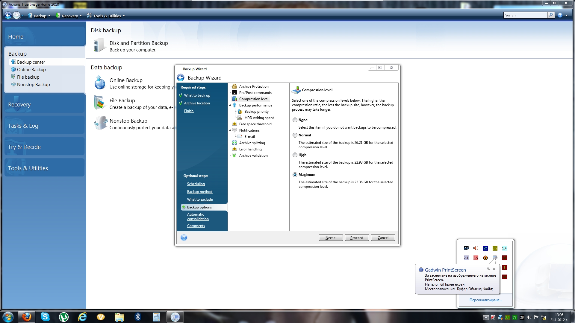

Искам да благодаря на автора за това онагледяване и да го допълня и до уточня. Както той спомена, направените снимки са от поредността на инсталирана версия. При работа от спасителният диск първата снимка на екрана е съвсем друга от тази, която е предоставил. От нея има възможност да избират (ако се не лъжа) три опции:
1. Стартиране на програмата с пълни опции.
2. Стартиране на програмата с орязани опции.
3. Стартиране на ОС.
За предпочитане е да се избере първата опция, която е и с поддръжка на USB опции (т.е. USB мишка и клавиатура).
След това идва вече екрана предоставен ни от автора за първи.
След седмата снимка на авторската тема е желателно не да се натисне бутона Proceed, а да се натисне долу в ляво в синьото поле бутона Backup Options, от където можем да изберем две много важни настройки при правенето на такъв архив, които по подразбиране не са избрани.
Първата е степента на компресия. Изберете най-голямата, за да може архива да е възможно най-малък като обем. Малко повече време ще е необходимо, но по-важното в случая е да се икономиса от размера на архива. Ето как изглежда въпросният екран за избор:

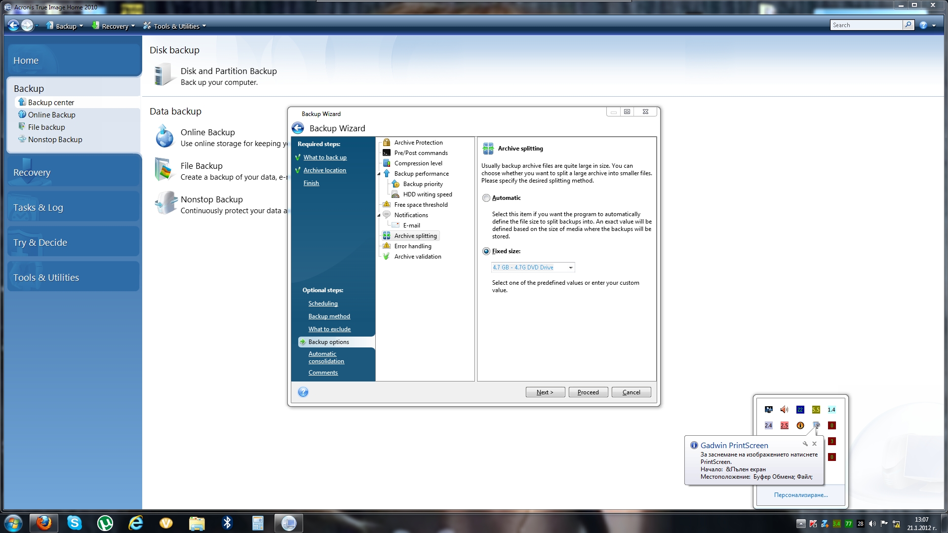

Втората важна опция е да се раздели архива на части. По подразбиране е избрана опцията за автомачично, което ще направи архива в директорията, докато има свободно място в него. Ако не стигне ще попита къде да продължи. В повечето случаи мястото стига и той става само с една част, но тази част обикновено е по-голяма от един ДВД диск и е невъзможно неговия запис на такъв диск за по-голяма сигурност. За целта е хубаво да се избере съответната опция за разделяне на архива на части от по 4,7ГБ. Така ще можете да си го запишете на ДВД носител. Ето и как изглежда на екрана:
След това се натиска бутона Procced и следва инструкцията на автора.

Ето ги и снимките. Първо искам да се извиня, въпросните три опции са за предната 9 версия.
Сега в тази домашна 2010 версия опциите са само две:
Първият надпис
следват въпросните две опции
следва следният екран
После вече този екран
При вас може и по-добре да изглежда, но при мен на компютъра на който правих снимките изглежда по този не много добър начин.
После следват следните екрани:
Нека автора на темата или модератора да оформи накрая една прегледна тема.
