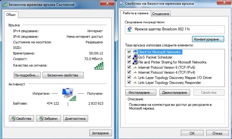

Ползвам Tenda W308r-300mb/s N от около 3 седмици. Мрежата ми е следната: Кабела на доставчика е включен във WAN порта на рутера. От ЛАН портовете с кабели са свързани два стационарни компютъра. Имам и лаптоп, който се свързва чрез безжичната мрежа.
Лаптопа е ТОЗИ. Свързва се чрез мрежов адаптер Broadcom 802.11n.
Проблема се състои в това, че през безжичната мрежа не може да се достигне максималната скорост от доставчика.

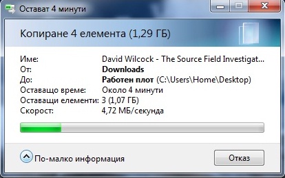

Тези скорости са измерени от стационарният компютър по кабел. Когато направя същият тест на лаптопа, като ползвам същият сървър, стойностите за сваляне са около 20-22, а за качване около 40-44 Мb/s.
Интересното е, че когато тегля торенти или шарна някоя папка в мрежата и тегля съдържанието и от и на лаптопа, скоростта достига около 4.5-4.8 мегабайта в секунда, което е около 38 Mb/s. От къде се получава тази разлика между спийдтест и торентите или ЛАН трансфера? Възможно ли е самият лаптоп да е слаб и да неможе да се извърши теста като хората? Рутера е настроен в b/g/n Mixed Mode. Работи на канал 7, защото той беше свободен. Channel bandwidth 20/40, Extension chanel: 3, Security Mode: WPA2-PSK, WPA Algorithms: TKIP&AES, WMM Capable: Enable, APSD Capable: Disable. Последните две настройки са си заводските и незнам за какво са, затова не съм ги променял. При първите две постигнах най-добра скорост в ЛАН, съизмерима с тази когато няма парола на мрежата. Проблеми с браузването нямам никакви. От както е включен рутера не се е налагало да го рестартирам. Има 2 антени по 5 dBi. Сигнала ми е на 98%. Работи пушка. :)
Може ли да оптимизира безжичната мрежа за да се подобри скоростта? На свойства на адаптера на лаптопа ми показва, че се е свързал на 72 Мб/с. Когато сканирах с WirelessNetView ми показа пък, че мрежата ми е с максимална скорост 54Мб/с. На кое да вярвам? Идеята ми беше да махна всички кабели вкъщи и да сложа по една N карта на стационарните компютри. Но явно при този вариант няма да мога да ползвам пълната скорост, която ми предлага доставчика. В прикачените файлове може да видите свойствата на мрежовия адаптер, както и скоростта по мрежа. Благодаря предварително на отзовалите се и се надявам да стигнем до някакво решение. :wors:
ПС: Възможно ли е адаптера на лаптопа да не е настроен в N стандарт? От къде мога да разбра и съответно да го настроя?
ПС2: От свойства на мрежовият адаптер ---> конфигуриране ---> разширени направих следните промени:
20/40 Съвместяване го промених от Авто на Активиран
802.11n Preamble го промених от Авто на Смесен режим
Скоростта ми по мрежа се повиши леко и достигна до 5.2-5.3 мегабайта в секунда.
Има страшно много други настройки, но не ги знам за какво са.
