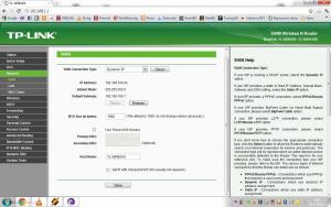

post-88647-0-53207700-1328028103_thumb.j - от тук ли за статичното ? 38014 - ето този порт съм задал, също и съм го forward-нал. А как да дефинирам статичното ИП :)
Не, това се настройва в торент програмата. Както и ИП-то се настройва в операционната система!!!

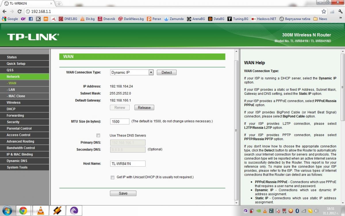

Публикувано изображение сега смених фърмуера и скоростта се вдигна, но сийд пак няма. Порт е отворен. Тук ползваме мрежата 4 лаптопа и другите нямат проблеми със сийда - до 1 мб и нагоре им стига скоростта. Тоест какво може в моята система да е объркано? Сменял съм преди 2-3 месеца драйверите на мрежовата карта. :comp_virus: И се появи нов проблем, другите не успяват да се свържат с рутера, само го виждат, само аз успявам да се свържа :(

Сега се оправи това със свързването. Колкото до кабела в лаптопа - не успявам да направя настройките като хората и съответно не се свързва. В Ipv4 настройките слагам като ИП - това, което ми дава рутера или exernal IP-то? Колкото до маската и gateway предполагам слагам същите настройки, както когато съм свързан с рутера?
Когато вкараш кабела направо във лаптопа то вече IP от рутера го няма . Ти трябва да си сложиш вече твоето IP дадено от доставчика ти. Но тук вече мога да те объркам, тъй като никъде не си казал какъв е начина ти на свързване със доставчика. Ако не го знаеш или не си сигурен използвай си рутера да разбереш. Аето как става.
Кликаш върху раздела /Quick Setyp / след това / Next / и стигаш до тази страница. Маркираш / Auto-Detect / и след това / Next /и следващата страница която се отвори най от горе прочети каква ти е връзката.Можеш и да направиш един шот.
