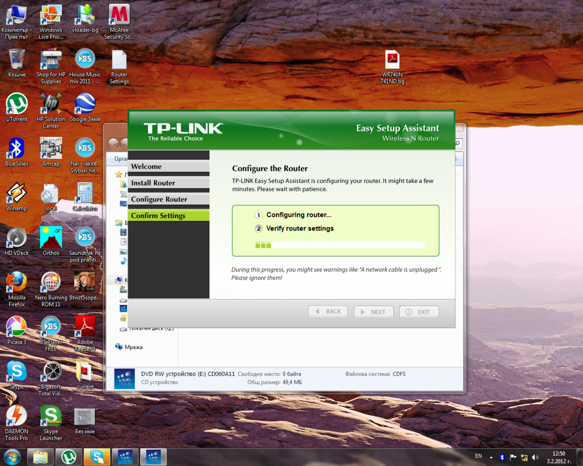

Здравейте имам следния проблем инсталирам диска на рутера и най накрая ми показва грешка с кабела прилагам снимка.Моля ако някой знае решение нека пише ! :(

Пробвай да конфигурираш отначало и включвай хубаво кабелите. Внимавай да не сложиш кабела към компютъра във WAN порта. Ако не се получи през диска конфигурирай през WEB интерфейса На какво ти предават static ip, dinamic ip, PPPoE ?
На кой доставчик на интернет си? Имаш ли друго устройство преди рутера? С рутера има книжка с инструкции как се влиза през браузер в неговият софтуер и как се конфигурира.
Аз натиснах ресет и пак същото . А да ми обясните за конфигурацийте през WEB интерфейса да ги сваля и да пробвам инсталация ли ? На близо ми е интернета
Всичко, което ти трябва е тук. Прочете и ако имаш въпроси ще помагаме. Близу май са на dinamic ip, но не съм сигурен. накратко закачаш се с кабел към рутера влизаш в 192.168.1.1 с потребителско име и парола admin. после прочети линка, който ти дадох

Опитах всичко но пак нищо
Самата програма не иска да завърши инсталацията
Аз искам да ти предложа да не се занимаваш със този диск.Казвам го тъй като и аз съм със същия рутер и съм пробвал да си направя настройките със него , мнението ми е пълна боза.Послушай DD-WRT. Опс изпревариха ме.

Ето какво имам предвид: 1. Виж в настройките на мрежовата карта дали има статични настройки, ако има ги препиши и сложи мрежовата карта на автоматични настройки. 2. Свързваш рутера с компютъра с кабел в 1 от четирите порта. 3. Влизаш в 192.168.1.1 с име и парола admin 4. Клонираш мак адреса на компютъра в рутера и даваш на dinamic ip.( май това беше на близу, но провери ) 5. Заключваш мрежата и WPA2-PSK 6. За 4 и 5 виж документацията. Успех

Спазих всичко което ми предложи DD-WRT но пак стигнах до последната точка от програмата и не можа да завърши инсталацията . От Близу днес ще идват и дано като ми сложат безжичния рутер всичко да се оправи. А други хора ми казаха че е нямало шанс с програмата защото съм била на безжичен рутер. Благодаря на всички за помоща дано всичко се оправи .
забрави го тоя диск, изхвърли го. с диска не може да стане работата. правиш компютъра да взема по dhcp и вързваш някой от лановете на рутера към лан-а на компютъра (за сега не вързваш WAN порта към нета) гледаш какъв ip ти има gateway:
