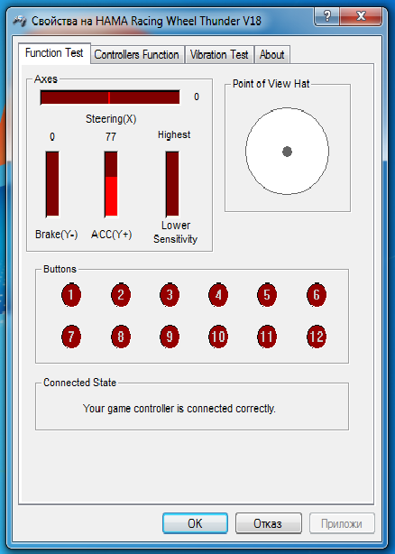

Та имам волана от два дни и рабхотеше перфектно до днес, когато педалите спряха да работят. В игра газта е до половината, но каквото и да натисна не се променя нищо. Имам диск с драйвери и до часове работеше перфектно. Ако някой има идеи как да се оправи проблема ще съм му много благодарен.
Ето снимка:
преди 7 минути, サムライオートバイ написа:
Най-добре се калибрира с тази игра
Снимка: 0676a9919087fc023d9f02a88ba7f284-650-80.
А мога ли да калибрирам без игра, а от самата програма на волана?
преди 10 минути, Rosen Zlatanov написа:
Не бе човек, недей. ТИ от настройките ще го оправиш волана, нищо му няма. Само гледай вибрациите да са на вкл. Няма да ти пука после кой знае колко, като играеш други игри, особено формула 1
Преинсталирах драйверите рестартирах компютъра няколко пъти но не се оправя. Къде точно от настройките? . Има три прозореца в програмата на волана:
