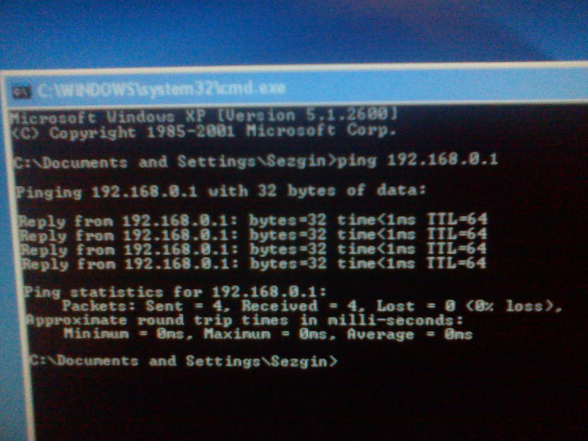

ако влизаш в рутера на 192.168.0.1 пробвай следното. В телефона се закачи към него и виж дали на настолното PC има нет. Пусни от PC-то ping до адреса на рутера. Влизаш в cmd и пишеш ping 192.168.0.1 и качи какво ти връща. Може да е ограничение по TTL

в компютъра има интернет ето и в cmd file:///C:/Documents%20and%20Settings/Sezgin/Desktop/DSC00266.jpg

иначе в cmd как е
няма проблеми
