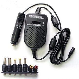

Здравейте, не знам дали е правилната тема, но ще пиша тук. :)
Значи, купих си универсално зарядно за лаптоп за кола (долу на снимката). Обаче нещо не работии... Включих го в запалката, в лаптопа и нищо. На самото зарядно има да се настройват някакви волтове (15, 16, 18, 19, 20, 22 или 24), пробвах на всичките, но нищо. Единствено по едно време лаптопа ми се размириса. Дали самото зарядно е развалено или аз не правя точно нещата ?
Да поясня, че го пробвам в камион, който освен стандартните 24 волта, има и букса за 12 волта, но и на 2-те не става.

Този боклук можете спокойно да го изхвърлите, а това че лаптопа се е размирисал означава само едно - молете се все още да работи и да е гаранционен!

Щом не знаете, ползвайте мнението на колегата от предният над вашият пост. Именно това е подходящо за вашият случай.
Aвторе, та...Първо-защо аджеба си пускал зарядното на 24V, а не на номиналната стойност на твоето захранване на лаптопа, което се включва в електрическата мрежа. Ако то е било 18V, защо по дяволите ти е да включваш това на колата на 24V!? Рискуваш да изпършиш лаптопа.
Второ-Намери от някъде един мултимер, пусни зарядното на 18V, включо го на обхват 20V DC и виж какво напрежение подава.
Да, напълно възможна е и несъвместимост, особено ако е някое евтиняче..

Защо ти да свързваш зарядно директно към акумулатора, като за това трябва да отваряш капака и да свързваш клеми, вместо културно да си го мушнеш в запалката на колата!?
Еми аз ги пуснах всичките волтажи, ама на нито 1 не тръгна :D Дори и на 19 (както пише на зарядното на лаптопа).
И да, евтиняче е... :D
Сега ще си взема 1 инвертор, който може да се вкара в запалката, както и директно да се свърже с акумулатора. Обаче четох, че ако включвам уреди над 150 вата някъде, по-добре инвертора да е свързан с акумулатора.
