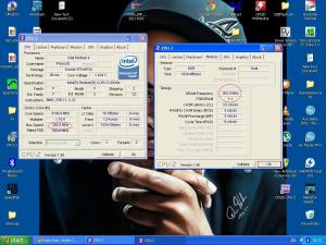

за такава бъс спиид трябва да си настроиш съотношението рам фсб да не е 1:1 а 1:2(рам:фсб) или 1:2.5 ако дъното ти го подържа post-324127-0-60178900-1335388436_thumb. колкото до проблема ти ако все още не си пуснал компа отвори кутията и намери две пинчета трябва под тях да пише CLEAR CMOS пускаш компа и като заварти даваш контакт между тях компа ти се изключва после си го пускаш и си машина
