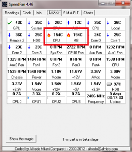

Q: 154 градуса?!
Неска свалих една програма уш да видя как е температурата в кутията на компютъра и получих доста кyриозни разултати. Не съм сигурен дали е така, по-точно дали е възможно.
Прикачил съм файл с резултатите показани от програмата.
Отностно компютъра, разполага с 6 вентилатора -> 3x120mm, 2x80mm и 1x100mm

И не съм сигурен дали охлажда добре имайки в предвид че вентилатора си духа в пространството а не към процесора.
Също е възможно вентилаторите да не са както трябва имайки в предвид, че има само един вдухващ и всички други са дърпащи, просто самата кутия е направена така..
Няма прах, вентилатори всичко е ново, дъната платка я смених преди 1 седмица. Видеокартата е с Twin-turbo охлаждане което обаче изкарва топлината в самата кутия.
Притеснява ме следното, че всичко сам съм сглобявал сменял и т.н. Не знам дали съм намазал добре пастата на процесора може да няма контакт отделно имах проблеми да вкарам вентилатора на дъното заради радиатори.. А за проблем с датчика (както видях в др пост) дъното е ново, не вярвам толкова рано да се развали.

Тази програма не отчита правилно температурите, на моя процесор от нея ми показва -17 градуса ?!?
Опитай с Core Temp или Aida64 .

Със сигурност тия температури нямам как са верни. При такава температура процесора отдавна трябва да се е преселил във вечните ловни полета. След като не сте сигурен в способностите си за монтаж на охладителите и поставяне на термо-паста е желателно да се обърнете към човек с повече опит или специалист. Охладителят на процесора ви е толкова сериозен, че дори и без вентилатор няма да допусне такава температура естествено ако е монтиран изобщо върху процесора. Няма процесор който да издържи такава температура най малкото ще е достатъчно умен да изключи системата. Вентилаторите не е нужно да са монтирани просто ей така само за да ги има. Трябва да има логика някаква. тъй като по подразбиране има поне един изкарващ вентилатор този на захранването следващия който се монтира е желателно да е вкарващ за да подпомага работата му. Оттам нататък се редуват изкарващ вкарващ и т.н. Мога само да гадая, че двата 80мм вентилатора са на видеокартата ви. Вероятно имате 120мм на захранването който изкарва. Охладителя на процесора е с 90мм вентилатор или не сте го описали него или е този който смятате за 100мм, но пак е само опит за гадаене. Освен вентилаторите в кутията трябва да се подредят и кабелите, за да не се търкалят безразборно, защото така възпрепятстват коректния въздушен поток. За да ви се помогне по някакъв начин е желателно да кажете и кой вентилатор къде е поставен и дали вкарва или изкарва въздух.

Те ако бяхя реални тези температури, дъното щеше да вкл. защитата и да угаси компютъра ... :)
