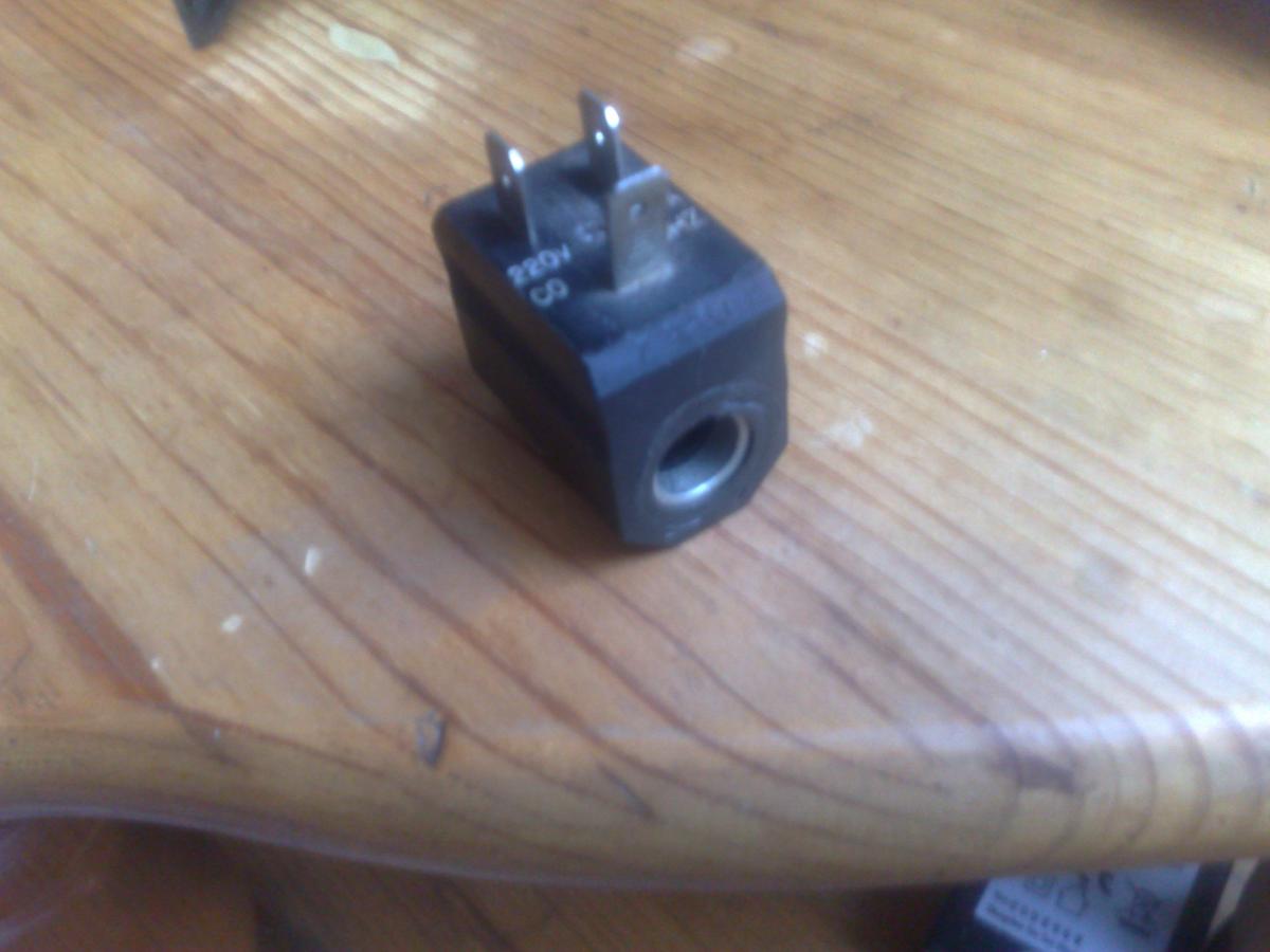

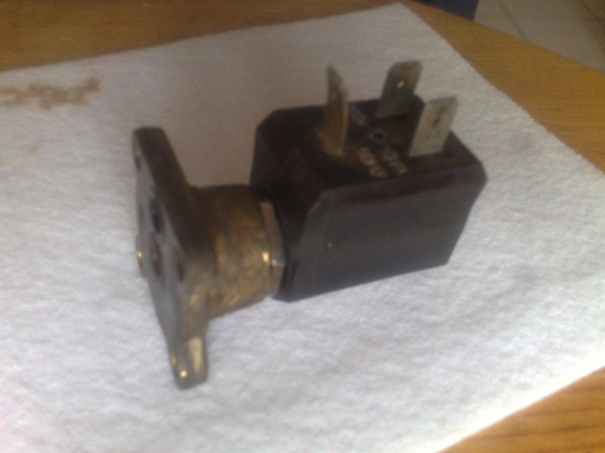

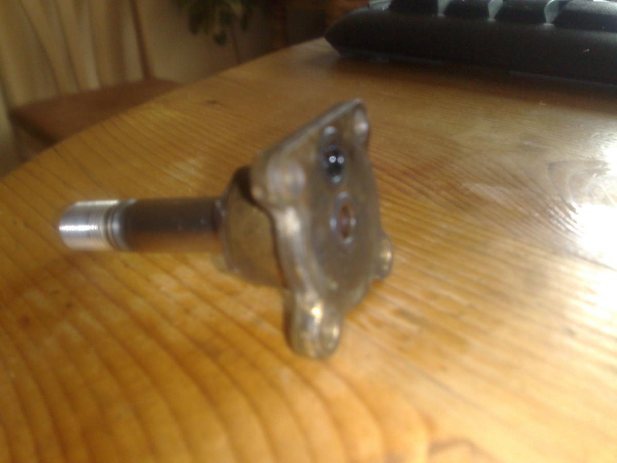

Здравейте, с днешна дата! Свалих магнет вентила и според мен е там проблема. Та искам да попитам като меря с мултицета двете клеми на оммер трябва ли да отчита нещо, защото нищо не показва 0.00 .Даже ги снимах за да се види за какво става въпрос.
post-325389-0-37952600-1338387080_thumb.
post-325389-0-11448900-1338387107_thumb.
post-325389-0-59079900-1338387125_thumb.
Кво направи бе човек :) аз си мисля че днес вече кафенце си правиш . Сменяй тая бобинка , нали каза че си я пробвал с напрежение и не работи . А помпата за обща култура да ти кажа , си минава през диод , а дали той е монтиран в нея или на клемата на копчето , няма значение - без диод - няма вода . Трябва да смъкне херците на 25 ;)
