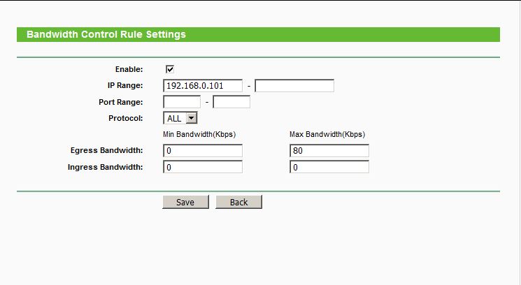

В момента съм с TP-link WR40N, опцията за ограничаване на скоростта на качване и сваляне е налична (Bandwidth Control).
Въпроса ми е нормално ли е, когато ограничавам ъплоуд скоростта, да оказва влияние и на скоростта на сваляне   ?
Пример:
10 кB/s ъплоад - даунлоуд 400 кB/s
20 кB/s ъплоад - даунлоуд 800 кB/s      и тн.
Като се има предвид, че скоростта на даунлоуд не е ограничена.

Идеята е ми е да намаля максимално скоростта на ъплоад на дадено IP.   Без ограниченията всичко си е  нормално, свалям с 4 MB/с, ъплоад скоростта е по ниска ( но това като цяло не е проблема).
Проблема идва от това, че когато огранича скоростта на качване, това намаля и скоростта на сваляне, както съм посочил в горния пост.
За това питам, нормално ли е това ?
ПС: Може би сте прочели първия въпрос и се получава това объркване .

От торент клиента няма проблем това да се направи, но целта е да се направи от рутера, не мога барам настройките на торент клиента на конктретното IP.
Въпроса е защо се получава така, че когато намаля ъплоуда, намаля и даунлоуда, може би се прави някоя допълнителна настройка на рутера с която не съм запознат .....
Ограничавам ъплоуда и веднага доунлоуда пада на  400 кB/s
Редактирано от Jokerface (преглед на промените)
Нямам представа защо така се получава.
Но, ако не сте опитвали задайте и по големи стойности на download speed-a (Ingress Bandwidth)
преди 10 минути, pa_pa написа:
Май не сте много наясно за какво служи Bandwitch control функцията на рутера? ЧНГ!
До колкото знам, е за ограничение на скоростта на дадено устройство свързано към рутера ?  Ако бъркам, бихте ли обяснили ?
ПС: Пробвах различни стойности но промяна няма, след като съм ограничил ъплоуда ....  Ако увелича скоростта на  ъплоуда тогава има разлика в свалянето ...

Устройствата са пет, на едното от тях искам да намаля скоростта (ъплоуда). Тестовете ги правя върху моя лаптоп и се получава този ефект за който писах в горните постове.

Какво по-добро ръководство от това на производителя?
Създай правила за TCP и за UDP (от падащото меню Protocol)

Пробвах много различни варианти, но не се получава това към което се стремя, линка съм го гледал. Благодаря .
