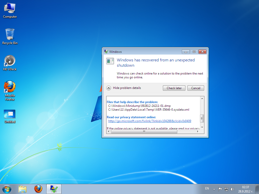

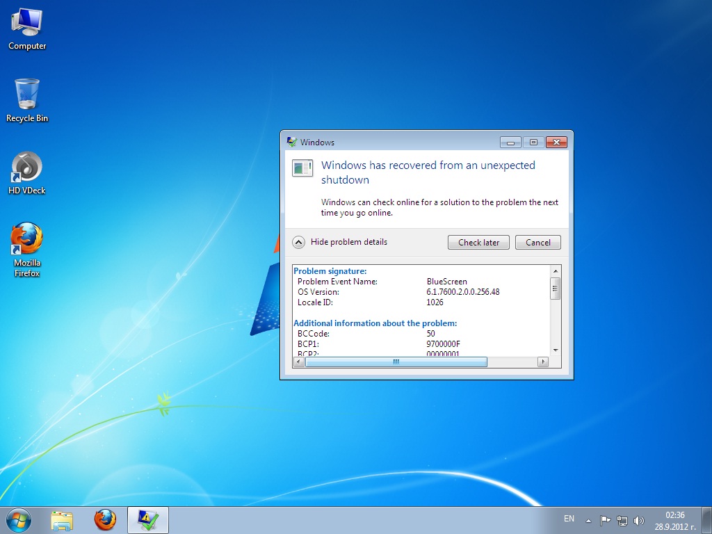

вече съм с windows 7(32 bita). Проблемът е бил в компа,на който съм правил флашката буутваща.Обаче имам нов проблем,който май е по-сериозен. Почнах да инсталирам драйвери и ги подкарах: лан,чипсет, аудио и като стигнах до видеото, какво стана, ами инсталирах драйвера, попита ме искам ли да рестартирам, дадох му "да" и в момента в който трябва да покаже десктопа следва рестарт. И колкото и да ми е гадно да си го помисля,май ще се купува и захранване. Според мен му идва в повечко товара когато се активира и видеото. защото после като му дам да зареди с последните настройки( last good configuration) видео драйверът е деинсталиран и няма син екран.показва и това :post-94278-0-74704200-1348789502_thumb.jpost-94278-0-02858200-1348790185_thumb.j

Извади видеокартата и си карай с вграденото. С това китайско дръвче е нормално да имаш проблеми. Каква е видеокартата все пак че не става ясно? Аз до тук видях само вградено а с него проблем няма колкото и да е зле захранването.
Редактирано от naruto (преглед на промените)
видеокартата е вградената,ама има и видео чип в процесора. А той е AMD-A6-3500-X3--2.1GHZ-FM1-BOX .Не мога и да карам така защото е кофти, показва ми total available video memory- 16 mb. Все едно немам видео адаптер въобще.
Видеото ти е вградено в процесора и няма друго. На дъното има изходи за него а не видеокарта. Проблема ти не е в захранването демек.
За по-сигурно дърпай драйверите от страницата на дъното. Вероятно не са актуални но да не ти пука.
И най-добре ги дръпни всичките драйвери и ги дръж в няква папка на дял Д за когато са ти необходими.
пс. Това е за 32 бит 7 (става и за 64 бит) - http://www.asrock.co...&Model=A75M-HVS Гледай за VGA.
Като си оправиш драйвера си обнови и ДиректХ-а http://www.microsoft...ails.aspx?id=35 програмчето ще сканира и ще си дръпне необходимото.
готово!!! оказа се проблемен драйвера в сайта на дъното. Свалих подобна на твоята за autodetect от сайта на процесора и нещата заспаха. Надявам се и занапред. Отивам да лягам че ме уби тая машина. Благодаря на всички за съветите

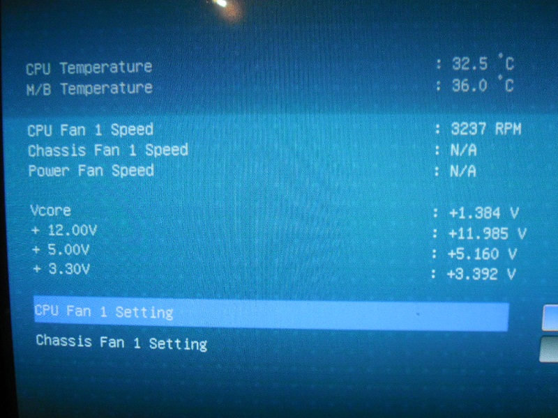

според вас има ли нещо нередно тука?? http://pics.data.bg/...untitled#embeds
Да, това че показва 1 градус на ядрата на процесора. :D
