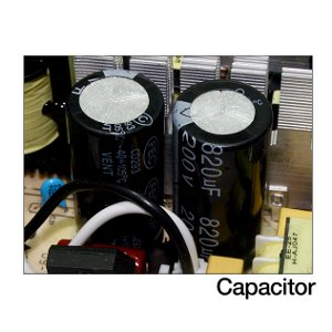

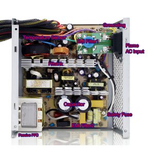

Много е огромна разликата между това захранване от 30лв. и захранването на CM :D Попитай Людмил или Кирилов те са по-напред с материала за захранванията :)
Е сега, нали точно аз съм спорил с Людмил и Кирилов, че CM Elite Power са прилични захранвания за бюджетни конфигурации. :wink12:
Просто съм се постарал да извлека максимума за 500 лева и мисля, че конфигурация, която много трудно ще достигне 120W потребление, може да мине и с по-компромисно захранване.
PS: Хайде да оставим и другите да предложат нещо. :P
Няма проблем ;)
Захранването не вярвам да е много качествено, но като гледам снимките, не е много зле. Сега, какво е качеството на изпълнение и качеството на компонентите е друг въпрос.
