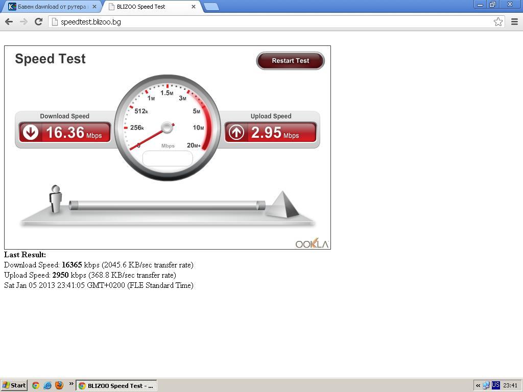

До рутера достигат 16 mbps тъй като от него ми излиза жичен сигнал до компютъра а с него проблеми няма,тествал съм данлоуд  и всичко е ОК.Торент клиента беше включен в последствие.Тестовете си ги правих когато всичко е изключено.На рутера е сложена парола така че никой освен мен не ползва интернета ми.Според мен криптирането на телефона не е от значение,тъй като споменах,че на други рутери скороста на данлоуд е по висока.Освен това преди малко изключих директно кабела на компютъра и оставих само уаерлес връзката с gsm-a.Пробвах и с друг gsm но няма промяна...не мога да разбера какво става.

Писал съм но не си прочел,явно!Ще повторя все пак :16 mbps на Blizoo а от един нетбук като тествах уаерлеса разликата беше минимална!
post-63084-0-93262100-1357422382_thumb.j

Ами ето ти го проблема - близу :) Аз също съм от Русе, но съм на Networx и през Wi-Fi тегля торенти с 5.5 мб/с, а с кабел - 5.7 мб/с
Сега малко по сериозно - Има голяма вероятност да е от доставчика ти, един приятел беше на близу и достигаше скорост на сваляне през телефона 5-6mbit/s, а през другия доставчик достигаше 18-19 mbit/s
