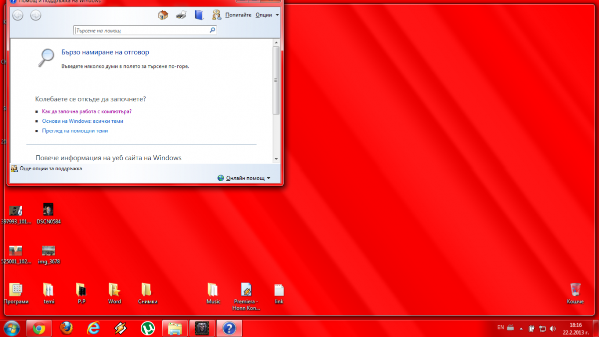

Здравейте колеги. Имам много неприятен проблем в всички игри.. Проблемът е като натисна бутона F1 или някой си F1-F12..
Вместо да прави командата от играта  то прави това което е извън играта и програмата например с    F1 ми изкарва помощ и поддръжка се едно не съм в игра
;( ако имате някакви идеи как да се оправи драснете

ами изважда ми това прозорче като на снимката която съм прикачил... проблем е според мен едно и също ми изкарва както в игрите така и в програмите, което не ми харесва
Ами да, това е Help-a, който е на бутон F1 и е още от Windows XP, ако не и по-рано... За игрите обаче не би трябвало. За това пак те питам: преинсталирал ли си драйвърите за бутоните?

Влез в BIOS и изключи Action Keys мисля че така бяха кръстени. В момента за да ти работят F-овете трябва да е в комбиняция с Fn бутона, като промениш настройката от BIOS с F-овете ще си работят както трябва а допълнителните функции ще активираш с Fn бутона :)
Точно това е проблема, оправи се. Благодаря ти много братле  !!!
