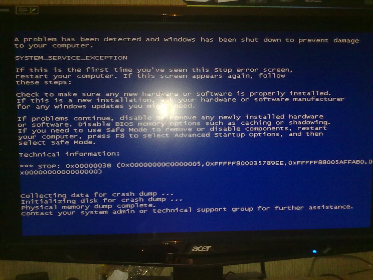

Син екран на смъртта, докато играя

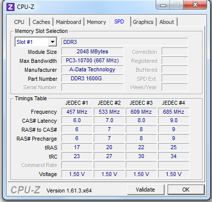

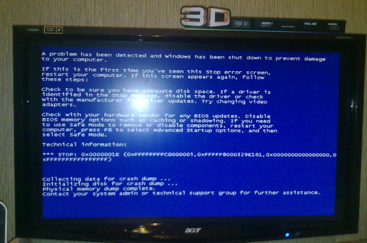

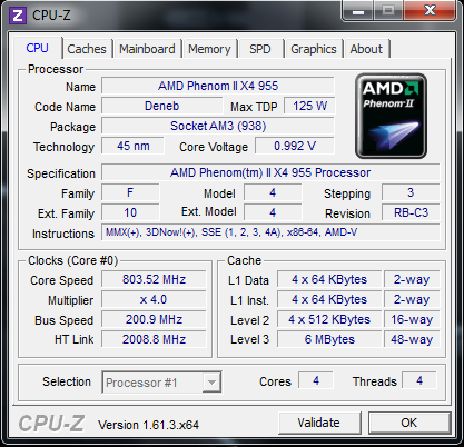

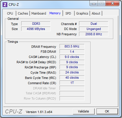

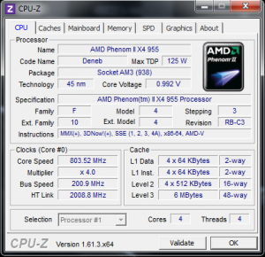

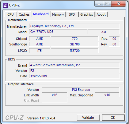

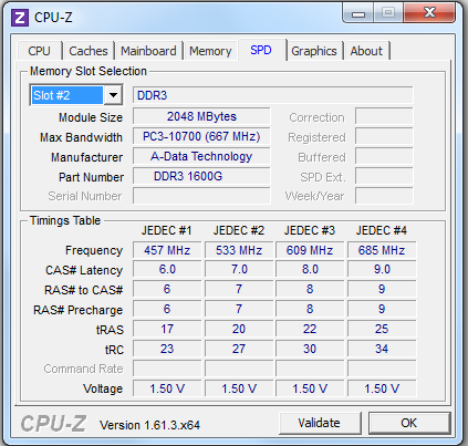

Значи имам този проблем от доста отдавна, но напоследък взе да зачестява. Излиза ми син екран, когато играя лига и трябва да рестартирам. Качил съм снимка на самия син прозорец, снимка на cpu-z и на bmp файловете. Ще се радвам ако може да ми помогнете :)

Еми всичкия хардуер го има сниман в цпу-з. Картата съм писал че ми е ати радеон 5770. Само захранването не съм писал, то ми е Chiftec 500gps-a, а харда е Hitachi 500gb Sata II. Досега преинсталирах драйвърите и ще видим какво ще стане. Пак излезе обаче жълтата въпросителна (не питанка объркал съм).

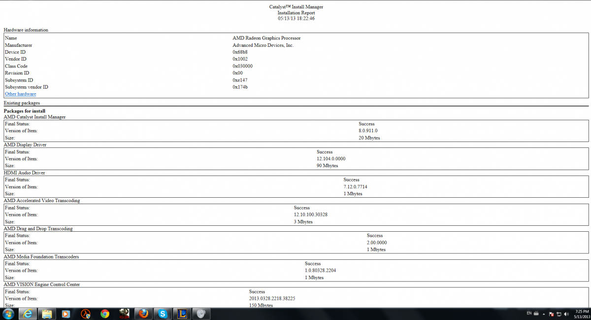

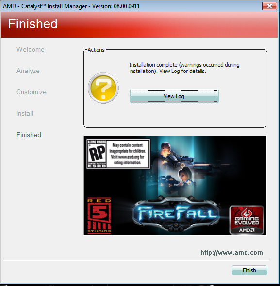

Ето скрииншот... Преинсталирах ги по този гайд: http://www.overclock.net/t/988215/how-to-properly-uninstall-ati-amd-software-drivers-for-graphics-cards
Но пак излезе тази въпросителна, не знам проблем ли е? Използвах и драйвър слеепър в безопасен режим, изпълних и стъпките от тоя гайд.
post-274810-0-59723600-1368460282_thumb.
Report.xml
Това не е проблем.
Какво има във View Log?
Разгъни го и ако може, направи пак шот.

Ми то каталиста си е с драйвъри. Ето снимка само на лога.

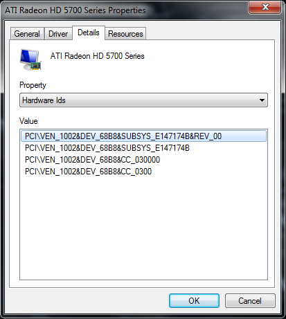

Само че за да мога да потърся по стари версии, ще ми трябва хардуерната идентификация.
Това ли е целият лог?
Да
Този report ли е log-a от грешката, колега?
Да

Ми може защото след инстала на новите драйвъри ми забива вече два пъти и ми излиза пак син екран ето и пик

Така. Дай десен бутон на Моят компютър>Управление.Диспечер на устройствата>Diplay adapters.
Разклони го. Кликни два пъти върху твоята видео карта. Във следващоят прозорец направи следните настройки и дай шот.

post-274810-0-22289100-1368556679_thumb.
Сега виж аз какво намерих.
Предполагам че ще можеш да се ориентираш, коя е най старата версия.
