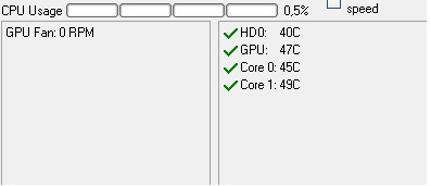

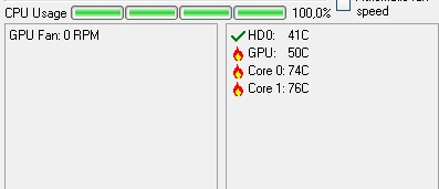

Вирус ли е?
post-83097-0-98597400-1370847622_thumb.j
post-83097-0-20085800-1370847638_thumb.j
Мда, имате си Bitcoinminer троянец.
