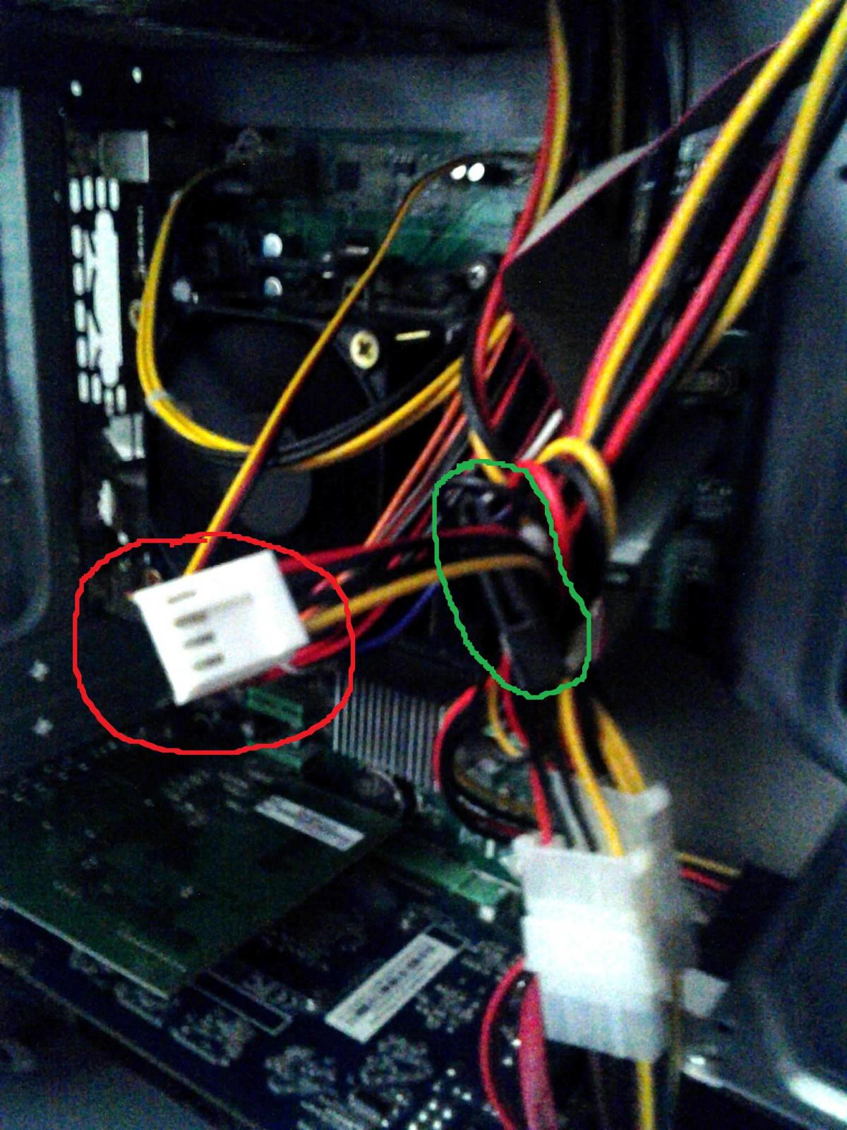

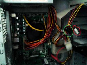

Здравейте! Преди няколко дни си смених вентилатора на процесора, като в добавка взех и втори вентилатор (идентичен с процесорния) и го поставих непосредствено под хард диска. Получи се чудесно и сега и двата компонента са приятно хладни. Иска ми се да направя същото упражнение и с трети вентилатор (по-голям), който да насоча към видео картата (тя си има вграден, но въпреки това се затопля доста). Проблемът е, че не мога да намеря трети извод за вентилатор на дъното. Получих съвет да го свържа директно към някой молекс от захранващия блок, но видях че от големите молекси всички са ми вече заети - има един свободен, но той е по-малък и не съм сигурен дали е подходящ (означеният в червено): post-339034-0-40979500-1371056976_thumb. post-339034-0-43873200-1371056996_thumb.
А ако някой може да ми каже за какво е тази черна букса, оградена в зелено би било чудесно.

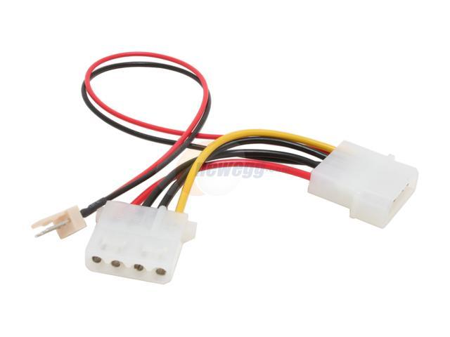

Така, беше ми препоръчан и следният кабел като помощно средство : post-339034-0-02483800-1371057051_thumb.  , но тъй като не съм много навътре с материята не ми стана съвсем ясно - трябва да го използвам като един вид разклонител ли ? Така че да вкарам този кабел в излизащият от захранването и по-този начин хем да си запазя връзката с компонента, който е свързан в момента, хем да освободя нова за вентилатора...поне аз така го разбирам. Или пък ако е възможно да включа вентилатора директно към дъното  (NF520-A2 TE ver. 6.2) ?  Ще съм ви благодарен ако можете да ми поразясните ситуацията. Знам че за вас сигурно е нещо елементарно и се надявам да  проявите разбиране :rolleyes:

Ограденият конектор е за флопи дисково устройство. Да, разклонителят се поставя точно по начина, който си казал. - хем запазваш връзката с компонента, хем си връзваш вентилатора.
1вата снима това е power за флопи. На втората ограденото в зелено е power букса за сата хард диск/записвачка. Щом няма свободни молекси ти препоръчвам да не си играеш, а да си вземеш Публикувано изображение. :)

за преходник има такъв:
