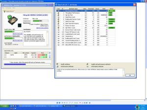

Проблема ми се състои в това че винаги когато почна да свалям филм , ПС-то блокирва след 2-3 до 10 мин , мишка, клавиатура всичко нито приема нито предава след рестарт се оправя. Свалих една програма за хард диска ще кача снимки нядявам се ако разбирате да ми помогнете ... :(

Я свали HD Tune и избери подменю Health и дай снимка да видим какво ще покаже. Кабелчето от дъното към харддиска провери ли в какво състояние и дали е добре закрепено?Каква е конфигурацията?

Май е софтуерен проблема , защото забраних антивирусната и защитната стена и за сега нямам никакви проблеми , не мога да разбера как може да е от това ... Антивирусната е Аvast 2013 trial version .Ето и снимката от програмата http://clip2net.com/s/5ihLQy

Не знам http://clip2net.com/s/5ihP8U 1   http://clip2net.com/s/5ihLQy 2   http://clip2net.com/s/5ihU7H  Снимките от програмата за хард диска
Във какъв режим е тоя HDD? В PIO или UMDA? Така, май да хвърля боб, ама е в PIO...
