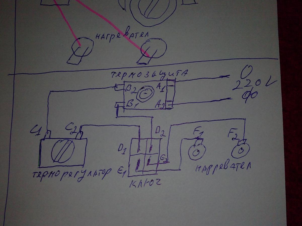

Реших да сменя електронното управление с обикновено и искам да разбера така ли се свързва post-323091-0-63822000-1386177672_thumb. Предварително благодаря
