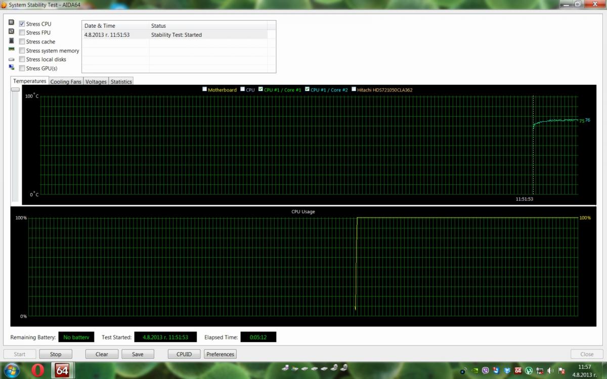

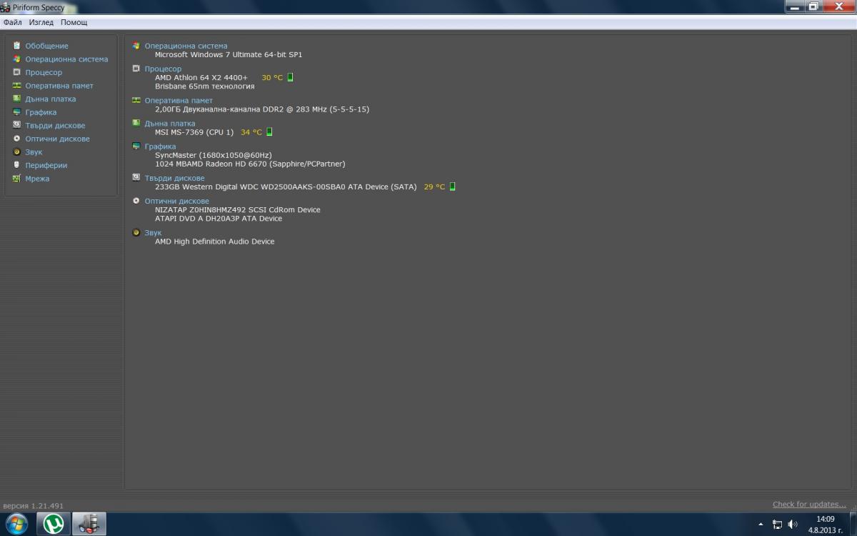

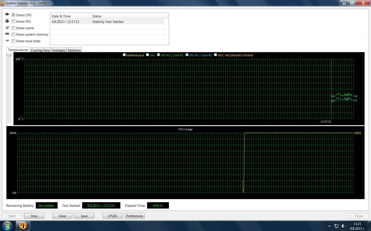

Имам 2 комп. с еднакви процесори ,но единия държи двойно по висока темп. при ненатоварено и натоварено състояние.Сменях охладителя от единия на другия пастата също и пак същата работа.И двата комп. работят в една и съща стая .Приложил съм и снимки на 2-те конфиг.Благодаря за помоща предварително.

На двете машини дъното са различни и вероятно биоса разчита по различен начин данните от датчиците.
Няма как при 100% товар този процесор да е на 38 градуса след като навън е толкова, а топлия е на границата на приемливите температури.

Ами точно обратното е на по хубавата кутия е процесора с по висока темп.

А тази темп. от 75-76 градуса нормално ли е при натоварен процесор
Общо взето това е тавана на нормалните температури под товар и е желателно поне малко да се понижат
