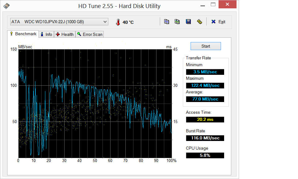

сваляш hd tune и даваш линкъ към снимка на S.M.A.R.T. статуса и ще ти кажем изобщо ще ти приемат ли рекламацията на харда
Здравей, свалих я, но не намирам опцията за СМАРТ, ето това направих засега, но нямам представа как да интерпретирам тази информация. Сега пуснах и error scan.
Синята графика нещо въобще не ме кефи, току що видях видео в youtube там е  много по-равномерна, няма го това пропадане като при мен в началото ...

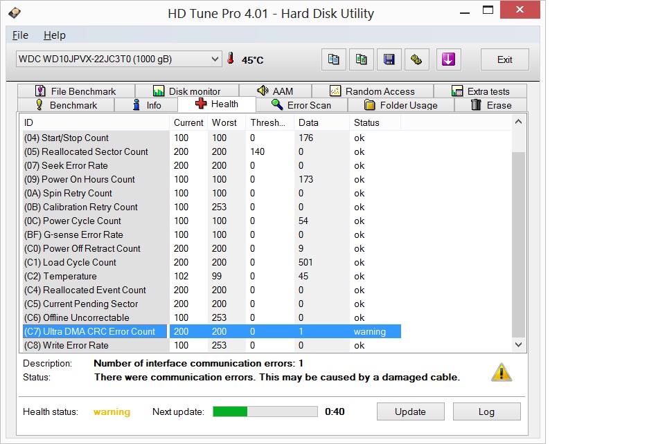

Таба Health
Проблемът е в харда. Носи го там откъдето си го купил.
