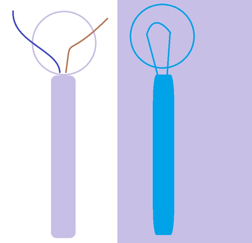

Значи да ви попитам:
По тази снимка(поне така си го представям, по това което описвате) кабелът в кутията - са 2 или само 1н?
