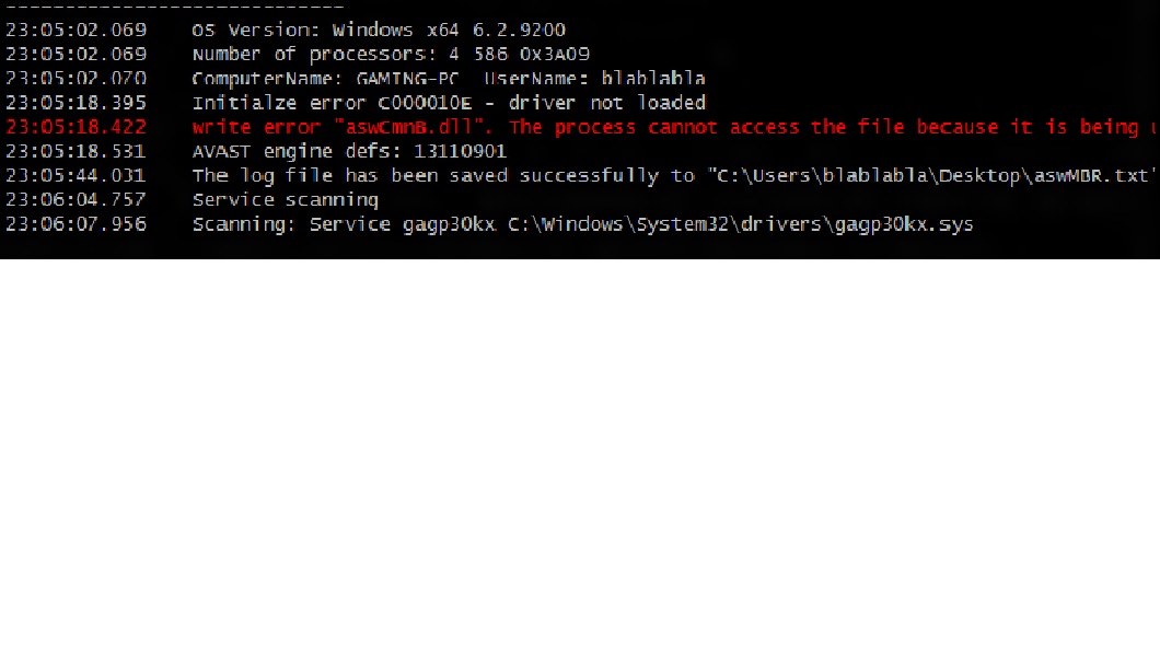

avast toolkit stopped working също така ми показа нещо в червено свързано с .длл
post-333950-0-83753900-1384030983_thumb.
Пробвахте ли начина за оправяне на skype от пост #40?
Всъщност логовете от FRST са чисти. Премахнахме Rootkit-a, оправихме спаменето, но след това се появи проблема със skype. Не е от регистрите, защото след като върнахте първоначалните регистри проблема пак си остана. За съжаление идеите ми за skype се изчерпаха. Също забелязах, че нямате Анти-Вирусна. Желателно е да си инсталирате една и да сканирате от вереме на време с MBAM.
