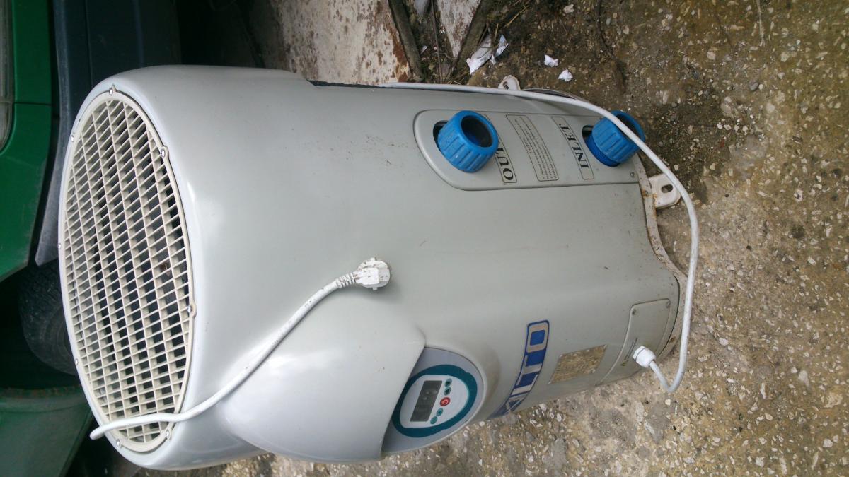

Знаете ли какво е това - фабрична термопомпа за затоляне на басеин която е с консумация 3 КВ на час. Знаете ли какво е 3 KW , толкова е мощноста на нагревателя на домашния болер.Един 500 литров бойлер е с фабрични 3 нагревателя по 3 киловата което прави 9 киловата, въпрос колко нагревателя са необходими за затоляне на басеин 4 на 8 водно огледало. Защо е това недоверие в България към иновацията? Същите тези въпроси ми ги задаваха 2006 година когато започнах да се занимавам с направата на соларни инсталации-дай да видим дали работи?а  в същото време цяла Гърция и Турция са с соларни панели. Токът е най чистата енергия която може да се използва, но е старшно не екологично за да се произведе в момента, но рано или късно природните изкопаеми ще свършат, тогава ще се появят новите разработки които да създават напрежение.Бях гледал едно предаване за проби в които  вземат светлина от слънцето в вид на слънчев лъч го насочват денонощно към земята, и посрещнат от панели поизвеждат енергия за цял голям град.
ПП незнам дали ще се появи снимката сега ще видим.
post-357459-0-20382100-1425807977_thumb.
