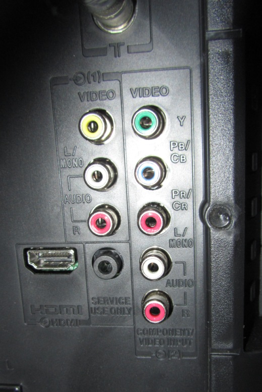

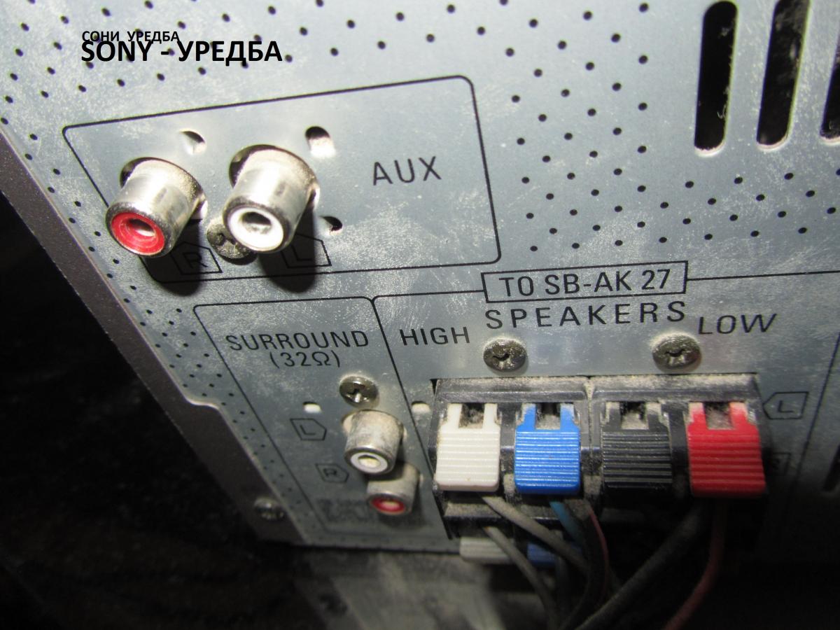

Здравейте.  закупих си наскоро телевизор  LCD TV TOSHIBA 32 HV10G , искам да изкарам звук към АUX на  уредбата.  проблема е че има само входове за видео и аудио /video 1/ и входове за компонентно видео /video 2/ + HDMI.  свързах му  цифров тв приемник на телевизия -скат.  незнам марка и модел .   приемника е свързан към тв посредством скарт от приемника и камбанки към тв.  към тв-то влизат камбанки за аудио L -R и TV. / камбанки out влизат в тв-то ,  на камбанки за звук като свържа aux на уредбата звука идва много слабо пускам я на макс и чак тогава се чува но много слабо , пробвах и двете  двоики вход и изход от скарт кабела без успех, после пробвах от камбанките посредством преходник в жак 3,5 мм ги вкарах в слушалки и там нищо. приемника освен скарт има и три
камбанки звук и картина  /тоест може да се свърже и със три камбанки или скарт/ ,При следващ опит от приемника на камбанки за звук им сложих преходник за 3,5 мм и го вкарах във входа за микрофон и тогава всичко си доиде силен и плътен звук  там вече идва въпроса може ли така остане или ще изгори нещо или някои канал  караокето има и усилвател  дели канали на ляв десен .

Откъде намери тоя трофей :) айде търси на скарта аудио изход :D не ми се чете упътването вместо теб .
техномаркет преди два месеца , на зор бях, трябваше  да взема нещо  до 380 лв  а нямаше и време да търся марки и функций . от скарт кабела на изход аудио го вкл. в AUX и сигнала е много слаб ,
На телевизора имаш аудио изход-на третата снимка са два жака.На уредбата АUX са същите два жака за вход.Това е правилното свързване.От там нататък трябва на уредбата да превключиш с дистанционното на AUX,след което трябва да свири вече.Ако пак не тръгне,виж в настройките на телевизора дали е зададено,къде да подава аудио на изхода.

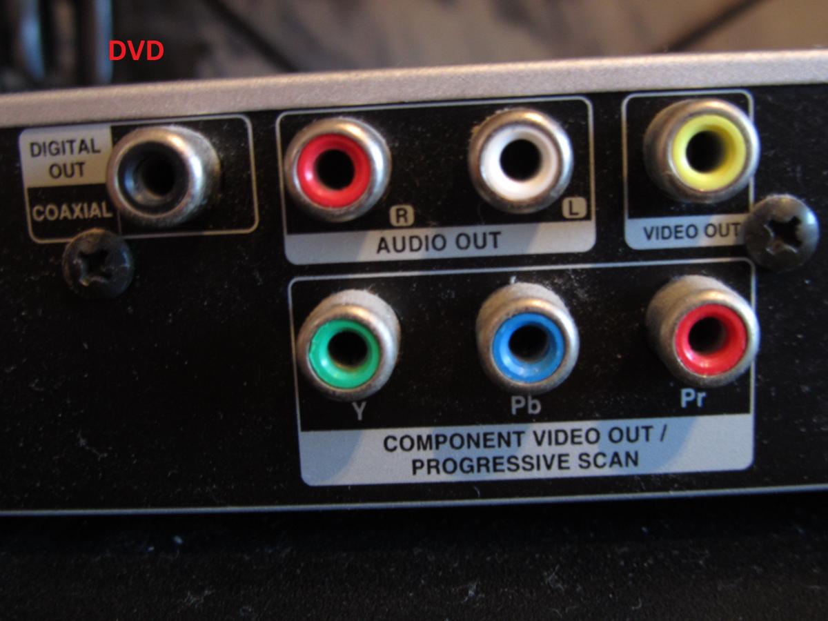

На третата снимка пише че е двд ;)
ами тв. има само вход камбанки , а третата сника е на dvd-то.
ползвам  скарт  с камбанки  , а не  скарт скарт,
Не съм погледнал,че на третата снимка също е било от ДВД-то.Остава ти варианта да изкараш звук от изхода за слушалки на телевизора,към AUX на уредбата.Предполага се ,че е 3.5 жак.
Звука от цифровия приемник, който е на скарта ще го пуснеш към  уредбата а ще оставиш само видеовхода към телевизора. Какво толкова треудно има? Само че кабела, който имаш не те устройва, защото не са разделени проводниците на аудио сигнала с този на видео. Трябва ти направен кабел за целта.  Изход аудио от скарта е на пера 2 и 6 а масата е 4. Видеоизхода, ако ползваш скарта е на перо 17. Съответно перо 21 е общата маса на скарта! И аз няма да ти гледам телевизора отзат. Най добре е, ако имаш HDMI изход от приемника, да го вържеш с HDMI входа на телевизора за "картина" Всичко е много елементарно, стига човек "да помисли" малко какво и как му трябва!

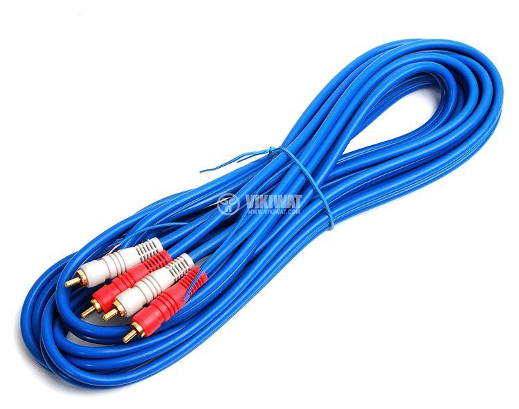

здравейте отново. Искам да ви благодаря за съдегствието Аз успях да изкарам звук . Проблема се оказа в аудио кабела едната камбанка е сдала багажа а кабела е 5 м дълъг в двата края с камбанки но плътни не от тези от левчето дето са , скъпичък е но с годините единия канал тоест червената камбанка от едната страна сее разхлабила в средаата иглата и от другия белия прехвърля звук и така пада силата,  Самото свързване от приемника излиза скарт а в тв-то влизат камбанки звук L R и видео а приемника има и изход аудио видео за камбанки и там изкарах нов кабел с камбанки към AUH и всичко се оправи  .  хубав плътен звук , доколкото позволява аух.Просто стария кабел от годините е сдал багажа  ..  о  на снимката е стария кабел  .  още веднъж ви благодаря
за помощта.
