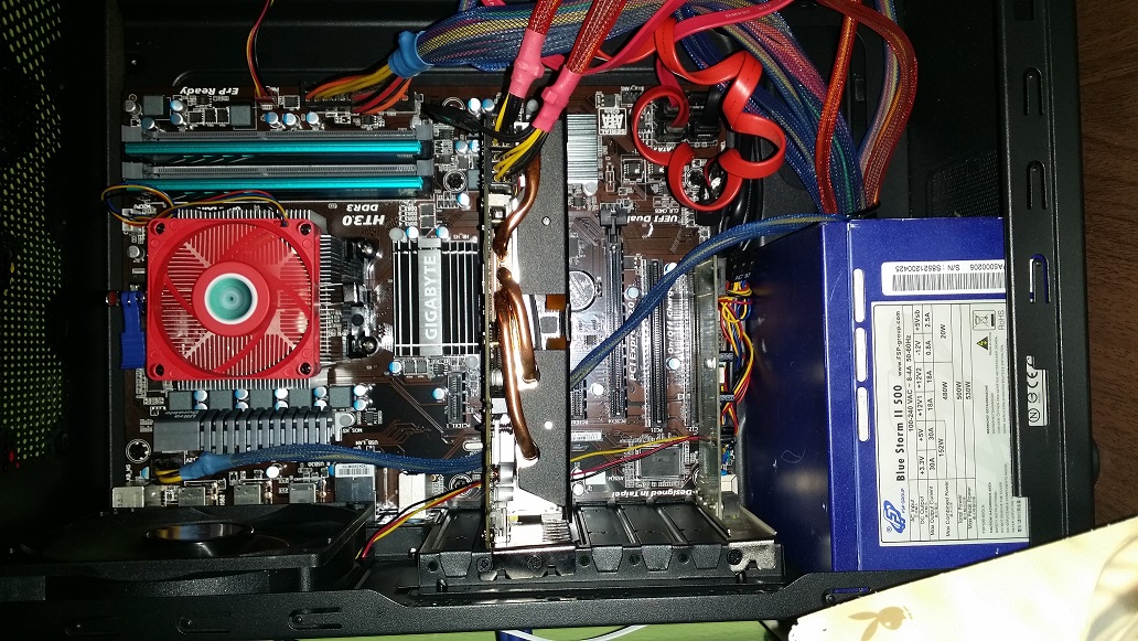

Е те го сглобиха ама захранването си ми беше на староти PC. Сега като почнах да размествам е греда... Дали няма някакъв кабел за одължаване жрнско-мъжко?
Дай една снимка на кутията да видим какво си сътворил. Трябва да е достатъчно дълъг кабела за захранването на процесора, не на вентилатора!

Май и други кабели не са стигнали до мястото си-повикай някой,който разбира.
Не аз другите ги бях сложил, но при положение че не става ги разкачих.
Виж дали не протягаш PCI-E кабелът.
Е са чак пък толко не съм зле  :no-no:  Най-малкото няма да стане 6 pin на 4 pin
Аз го пуснах. Само трябва да обърна захранването на 180 градура, но така вентилатора сочи към видеото и не ме кефи.

Щом си сигурен,че това е 12ската за проца-вземи удължение,хем ще го пуснеш под видео картата и ще е по-прибран.
Това ми трябва само че, нямам и на идея къде може да го има.

В r*set.bg за 2-2.50 лв.

Е за тях не се бях сетил  :D  Утре ще видя да взема. Мерси много!!! И като разтъпча новия компютър ще пиша за впечатления!
Компютъра е страхотен!!! Захранването за сега държи и ще купя след нова година друго.

Прекарай 12ската покрай страничния капак и я изкарай отгоре,ако имаш отвор (с удължението ще стигне),ако нямаш отвор-мушни я под картата,където ти минават кабелите за задния фан и дай снимки.
Ето така го направих:
Нали беше къса?! :D
Навий за хардпвете и ДВДто кабелите на отверка,молив,химикал на стегната спирала,намотката една до друга,а не една върху друга и кабелите ще изглеждат като пружинка,а не като пучи косъм.Долу пред захранването имаш дупка да изкараш всички кабели на PSUто към страничния капак-пооправи ги.
