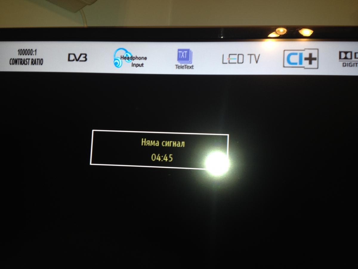

Проблемът ми е следния : LCD 32inch NEO веднага след като го включа се появява менюто на картинката и не мога да го премахна.
Ще съм изключително благодарен на всеки съвет или предложение как да разкарам това супер дразнещо меню.

post-129634-0-88143200-1387744671_thumb.
То си пише:
Няма сигнал.
Навярно излиза ,защото няма намерени никакви цифрови канали (или са кодирани) или нямате сигнал от външен източник (като цифров тунер, например).

Това меню по принцип се появява до като телевизора е в демо режим! Когато се изключи демо режима няма да се появява! Виж в менюто на телевизора от къде се изключва или в книжката дали има го описано това!

Връщаш заводските настройки (потърси ги в менюто на телевизора) и после като се стартира първоначалната настройка на телевизора избираш че ще го ползваш "вкъщи", "жилище" или подобно ... зависи какво пише, другата опция трябва да е нещо от сорта на "магазин" и тя включва тая рекламна лента :)
Благодаря на всички за бързата реакция! Проблемът е решен чрез връщане на заводските настройки.
