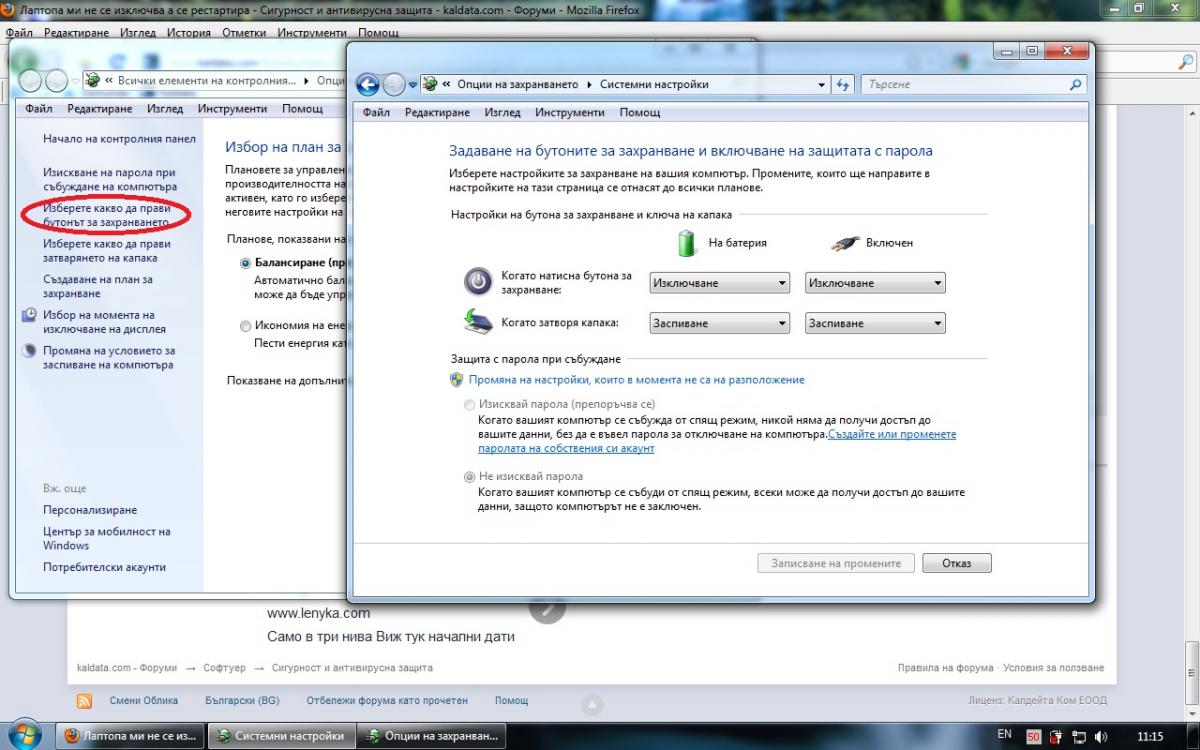

Разбрах . Просто си направи настройки от" Опции на захранването " какво да прави бутона за захранване и какво да се случва когато се затвори капака .
Промени ги на :
Когато натиснеш бутона за захранването - Изключване
Когато затвориш капака   - Заспиване
post-321919-0-94000600-1390813900_thumb.
П.П . Прочетох че това се случва и когато се използва и функцията през старта . В такъв случай . Системата е доведена до състояние в което не може да извършва правилна комуникация .
