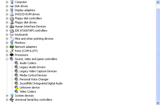

Как да инсталирам липсващите драйвери за Device Manager - Unknown Device

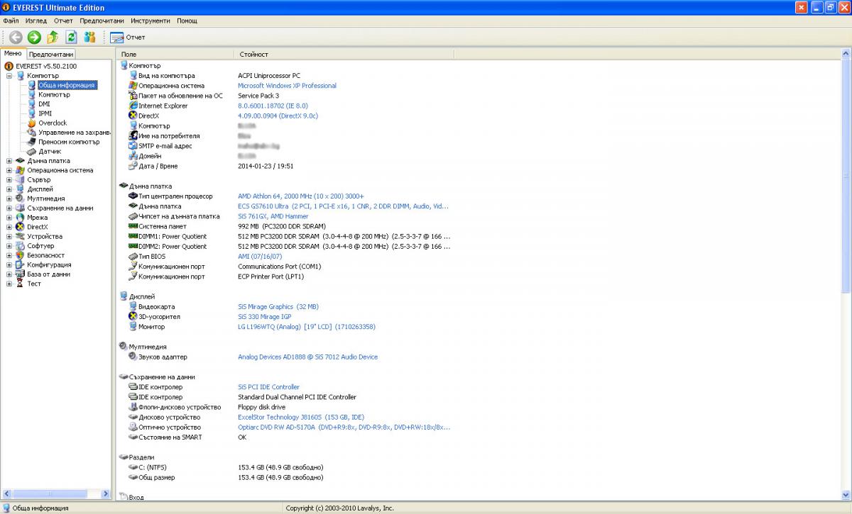

Ако може да ми дадете директен линк за сваляне на липсващите драйвери. Дъно ECS GS7610 Ultra post-346178-0-25082800-1390746618_thumb. post-346178-0-84799900-1390746682_thumb.

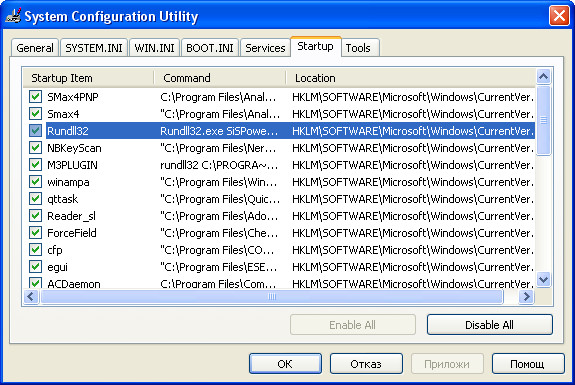

Този Rundll32.exe M3plugin има ли нещо общо с проблема ''Липсващи фаилове, драйвери'' изкача на прозорец post-346178-0-72013600-1390747492_thumb.

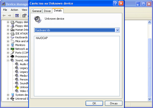

Щракни с десен бутон на реда с жълтата удивителна и после иди на Details.
Избери в полето Property реда Hardware IDs и препиши точно, какво пише при теб на първия ред за Value.
Пише HAJOCAP ако е това. А ако натисна на Update driver...какво ще стане? ще мога ли да инсталирам драйвера?

Да не си инсталирал Personal Voice Changer ?
Ако си, защо не го преинсталираш ? Или деинсталираш ?
Нямам идея какво е! друг ми го е инсталирвал.. нужно ли е това за да функционира правилно или не?
В момента забелязваш ли нещо неправилно в работата му ?  Защото работи без него.
Ти си реши, какво ще правиш.
Погледни в Control panel - Add/Remove programs за програма с такова име.

Нищо не забелязвам. Освен Rundll които може да е свързан с него :( Ако го деинсталирам да не ми спре звука?
