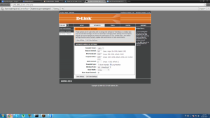

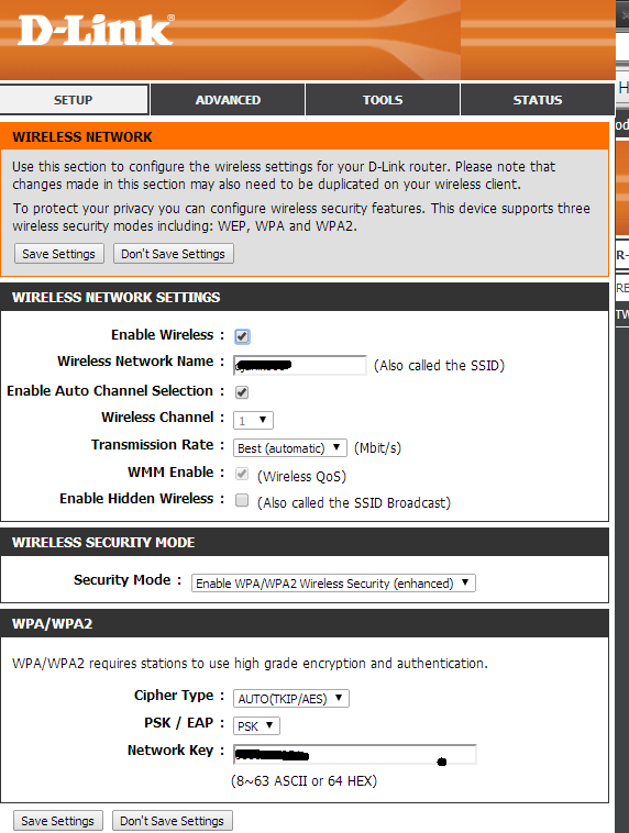

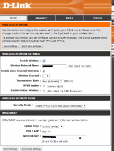

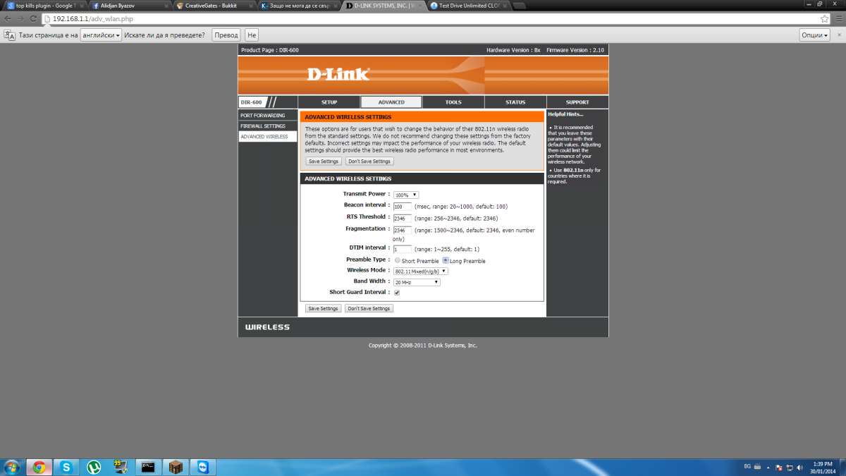

там е за паролата на рутера и за днс
Явно няма такава опция. Няма причина да не може да се вържеш към него така или иначе, освен ако на неговата машина няма ограничение. Честно казано вече и аз нямам предположения. Попитайте доставчика да провери да не би нещо друго да ви ограничава.
