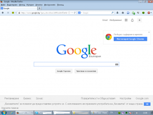

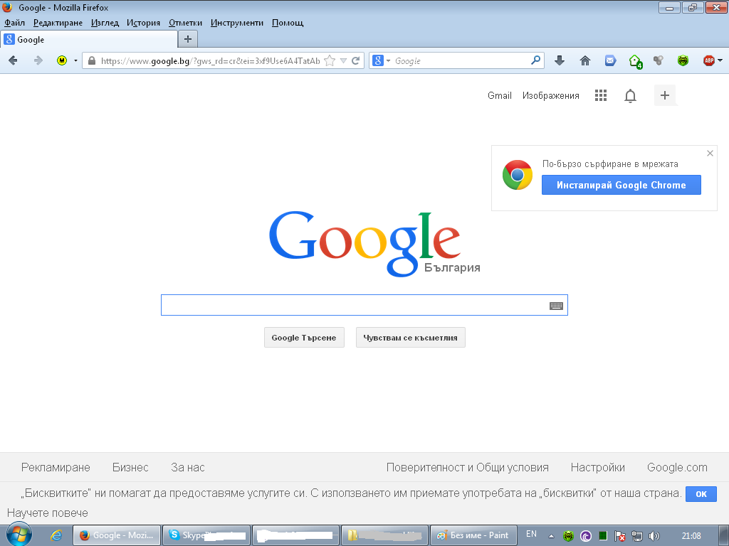

Имам следния проблем, буквите изглеждат нещо като зацапани, размазани леко, сякаш буквата на места е леко по бледа.

post-346961-0-56903500-1392390110_thumb.

Да, даван е на преинсталация, проблема е навсякъде. Преди на хр всичко си беше нормално.
К'ат гледам щом е бил с XP преди това, значи конфигурацията може и да е слабичка за 7-цата, та оня дето я е преинсталирал и е чукнал adjust best performance, за да върви, което пък деактивира smooth edges of screen fonts и резултата от снимката, който си дал ми прилича именно на последното. За целта от start>в полето за търсене пишеш >sysdm.cpl > enter > Advanced > Performance - setings > Visual effects и слагаш отметка пред smooth edges of screen fonts, а може и пред smooth-scroll list boxes  > OK

Те по принцип са си доста зле шрифтовете в седмицата, та не очаквай чудеса. Бъди сигурен, че е инсталиран видео драйвъра и приложи Win7 темата, че като гледам тоя как само е бутнал CD - то, инсталирал е и ти го е дал без да пипне нищо и яд ме хваща и очаквам всичко Публикувано изображение
Като гледам скрийншота, даден от автора на темата, различни по цвят букви има само в адресната лента на браузъра. Това е нормалният и изглед под Уиндоус 7.

 Погледнах въпросната система и се констатира следното :
1. Слаба конфигурация - маломощен процесор в комбинация с  1 ГБ рам , на която е инсталиран Windows7 Ultimate SP1
2. Системата е свързана със телевизор използван за монитор . Резолюцията не тази която трябва да е . При опит за увеличаване на резолюцията такава каквато би трябвало да бъде - черен екран
3. Инсталацията на системата е в стила - инсталирам колкото да кажа че съм ти преинсталирал компютъра . Копието което е инсталирано е от модифицираните калпави самоделки с набутани в последствие ъпдейти .
Посъветвах да се отиде на преинсталация с поне читаво и чисто копие на ОС-ма и ако се държи на Win 7 , то поне да е Home  версия .
Другия основен проблем е невъзможността за промяна на резолюцията . Каква е причината за това не мога да гадая , вероятно неразпознаването на телевизора като марка и модел , а само като Generic Pnp Monitor , води и до проблем с резолюцията .
 Системата работи на  доколкото си спомням 1280 х 760 . При такава резолюция и използването на телевизор за монитор работещ на друга , резонно и нещата ще са такива .
