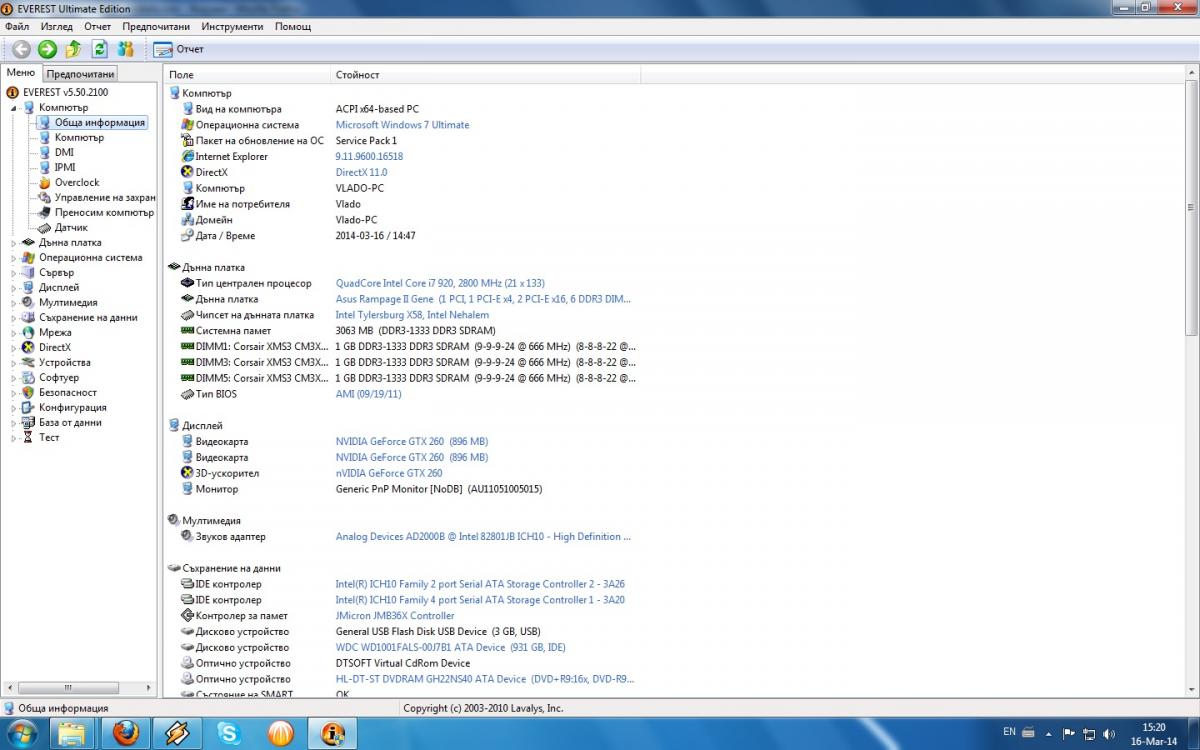

Имам дъно ASUS RAMPAGE II GENE /X58/1366 и рам памет 3х1GB Corsair явно са кит (това е от еверест XMS3 CM3X1G1600C9 1 GB DDR3-1333 DDR3 SDRAM  (9-9-9-24 @ 666 MHz)  (8-8-8-22 @ 592 MHz)  (6-6-6-16 @ 444 MHz)  )Дъното има 6 слота за рам. Когато махна една плочка рам компютъра не тръгва само се въртят вентилаторите на видео картата и процесора но не се стартирва, ако преместя плочка рам памет на друг слот пак не тръгва компютъра върнах плочката рам на същия слот и тръгна но от 3GB виждаже само 1 GB отворих го поразместих ги (така 2-3 опита) и се оправи пак си показа че са 3GB1 въпрос - Това нормално ли е защо без една плочка не се стартирва?2 въпрос - Искам да добавя повече рам каква рам да търся пак 3х1 кит или и 2х2GB ще свърши работа и какви MHz3 въпрос - Рамта е 1600Мхз а Евереста показва 1333МхзИзвинявам се за дългия въпрос и благодаря предварително.

При с.1366 имаш триканален режим на паметта, като слотовете за памет се броят от далечния за процесора слот. Ако не са подредени в съответните слотове, дъното прави номера и не иска да стартира. Провери как си подредил паметите по слотовете, ако не знаеш как, погледни в книжката на дъното, там е обяснено как точно става.
Ако ти трябва още памет си търсиш пак триканален кит, не 2х2 !
ПС. Забравих ! За да тръгне паметта на 1600 Мхц трябва ръчно през Биос-а да я пуснеш на тази честота. По Default дъното си я пуска на 1333 Мхц.

Ok Благодаря много. Последно само да питам, Каква памет да търся има ли значение марка и МHz за да е съвместима с дъното и сегашната ми памет. Примерно ако взема на 1333Мhz проблем ли е?
По принцип дъното си има QVL - там са описани съвместимите памети. Ако искаш да ползваш и сегашната си памет, вземи си още един такъв КИТ. Ако искаш паметта да работи на 1600 или повече Мхц си вземи и памет на съответната честота. Ако мислиш да я караш по default - и 1333 Мхц ти вършат работа.

Добре. А ако взема само една плочка 2 GB ще тръгне ли паметта или задължително трябва да е кит?
По-скоро ще прави мизерии с тоя триканален контролер (тва при все, че искаш да я ползваш със сегашните 3х1). Не е толкова скъпа паметта, посъбери някой лев и си вземи триканален кит (3х2 или 3х4), после продай тва 3х1 да си избиеш някъв процент от цената на новите. И както каза Коко, при кит, слагаш паметите в едноцветни слотове (само сини, само бели, само червени, само черни).
