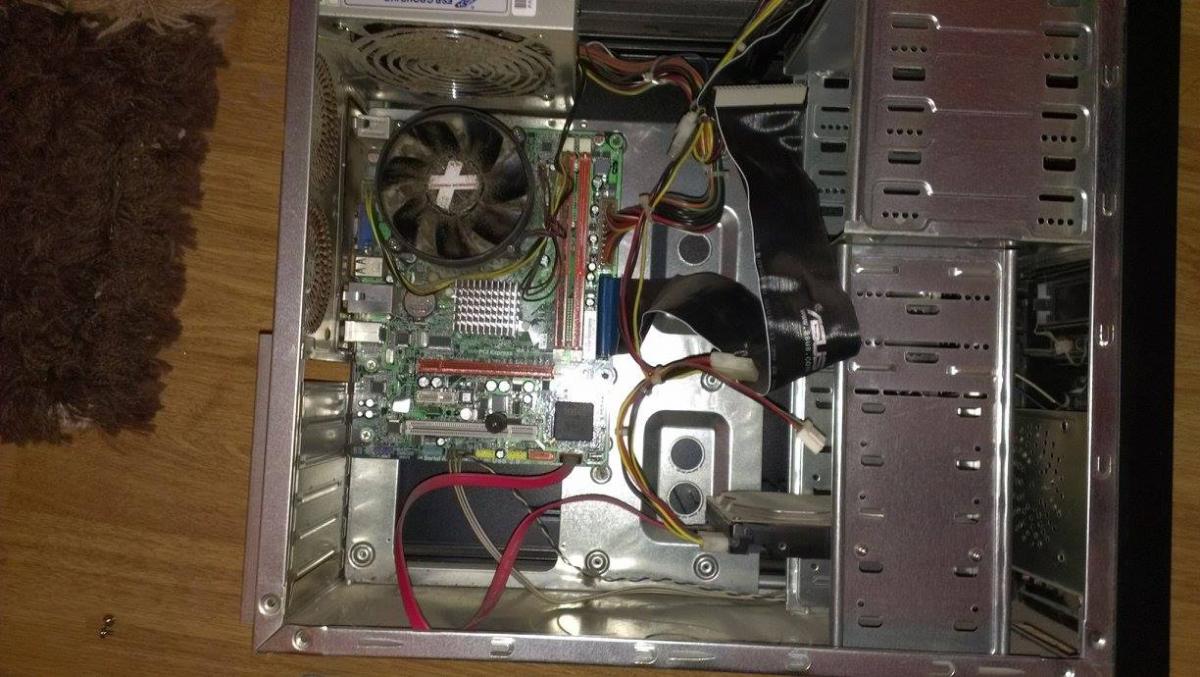

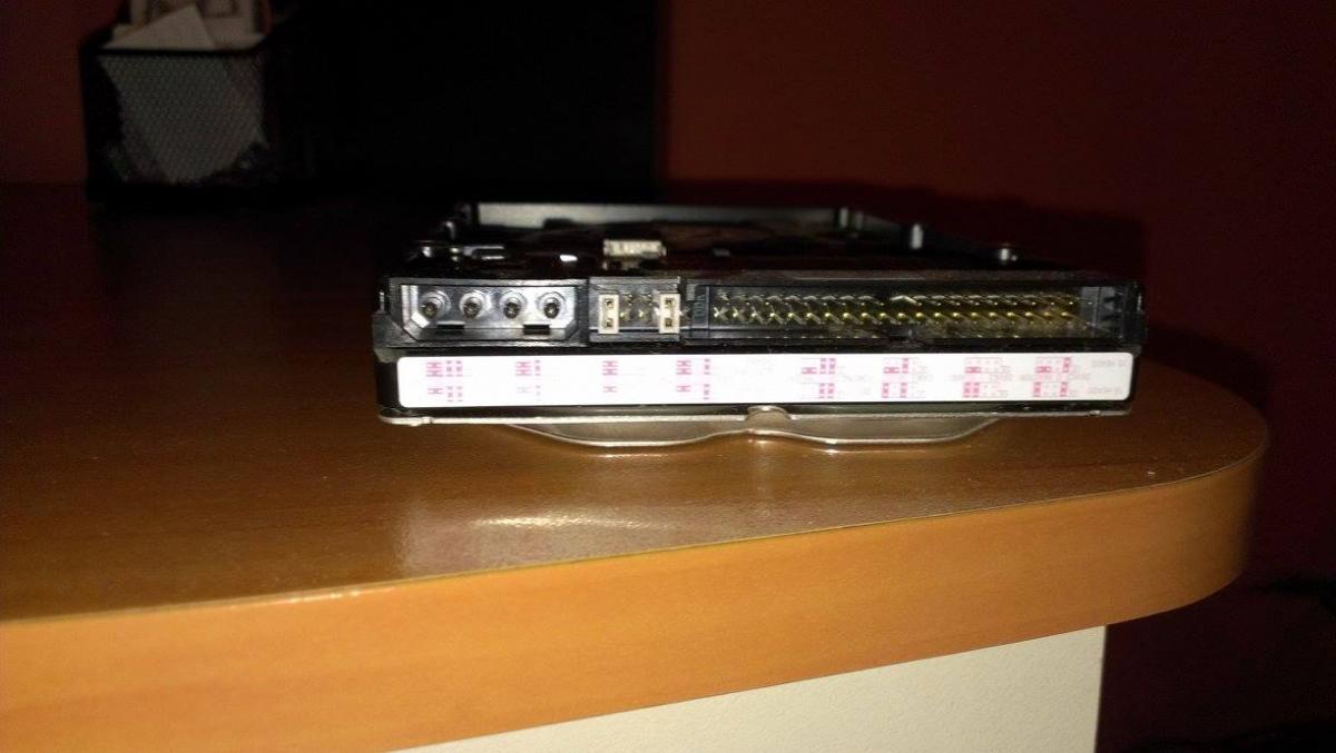

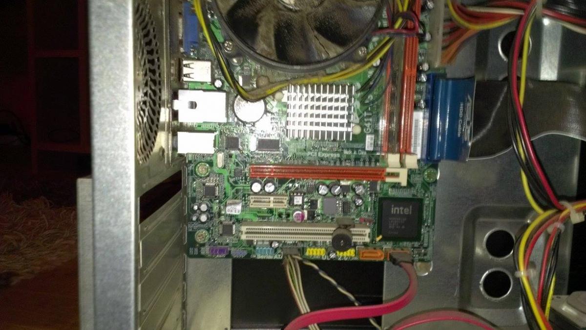

ЗдравейтеИмам един стар хард диск 80GB HITACHI, дали ще е възможно да го свържа като втори, ако е възможно какъв кабел ми трябва?

Трябва ти този кабел и със сигурност трябва да имаш такъв слот на дъното си, а именно IDE (Иде). Съжалявам, но нямаш такъв свободен слот. Единсвения е зает от сд устройството ти. Другия вариянт е да сложиш PCI-IDE controller

е,този широкият на снимките ще ти свърши работа,до колкото виждам нямаш СД/ДВД.

Имам DVD
Трябва ти този кабел и със сигурност трябва да имаш такъв слот на дъното си, а именно IDE (Иде).Съжалявам, но нямаш такъв свободен слот. Единсвения е зает от сд устройството ти. Другия вариянт е да сложиш PCI-IDE controller
А ако закача харда към CD устройството какво ще стане
Може да се свържат и ДВД-то и диска на един кабел, но ще е трудно да се монтират, защото ДВД-то е високо и няма да стигне втория куплунг до диска. Варианта е максимално високо диска и максимално ниско ДВД-то. Освен това трябва да се спази изискването за мастер и слейф на джъмперите на диска и ДВД-то.
С монтирането мисля че ще се справя, не знаех дали няма да е проблем да се свържат хард диска и CD устройството на един кабел.А за джъмперирите сам няма да се спаря, ако някой може да помогне ще съм му мн благодарен.
Свържете го към двд-то имах случай на компютър който не щеше да тръгнат и двете устройства на един IDE, но опитайте може и да се получи както казва Pataran. Иначе както казва Kондуров ще ви трябва контролер или конвертор от SATA към IDE нещо като това или това.
Като гледам диска ти е IBM-Hitachi и е мастер, т.е. ДВД-то трябва да е слейф. Неговия джъмпер трябва да е посредата.
Значи само да попитам за последно, джъмперите на харда остават така както са на снимката, а на двд-то да сложа посредата.

Предполагам, че автора знае, че на кабела най - напред е добре да закачи HDD т.е (мастер устройството) , а на крайния конектор на кабела DVD -то (слейф устройството)

Да!

На бялата лепенка на всяко от устройствата има малка диаграмка показваща какво трябва да е положението на джъмперите за съответните режими на работа (master и slave). Не е профсионално да се гадае. Автора като разкача да пресвързва да погледне и да размести на дисковото у-во както е показано на него.

Новият хард съм свързал към кабела на CD-то и джъмперите са на Slave.
Стария хард си е на отделен кабел, горе на снимката може да го видиш.
